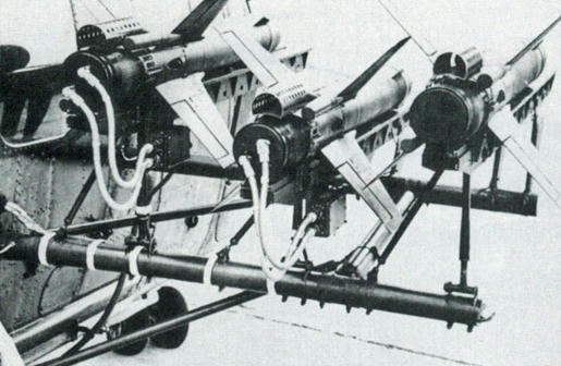

Рисунок Рисунок
  Кроме прочего этот борт был выбран, т.к. он сейчас находится в Центральном Музее ВВС в Монино, куда я непосредственно могу доехать и сделать фотографии и , возможно, некоторые замеры данного аппарата.
К сожалению, фотографий с установленными ПТУР я нашёл всего две, обе они были в статье Авиация и Время от 2004-06 "Вертолёт с двойным гражданством", а на территорию музея , вертолёт прибыл уже без ферм под ПТУР.
Поэтому, я буду крайне признателен если кто-то обладает какой-либо информацией или фотографиями, касательно этого борта на момент с установленными на него ПТУР.
Однако, проанализировав свои фотоматериалы с единственными фотографиями В-2В с ПТУР - у меня есть сомнения что это один и тот же борт, уж очень много чего выглядит иначе. Начиная от решётки воздухозаборника и заканчивая клёпом и расшивкой, не говоря уже о макете прицельного комплекса на вертолёте в Монино.
Тем не менее, я постараюсь сделать изначально вертолёт который стоит в музее и потом, по имеющимся фото, постараюсь доделать систему ПТУР.

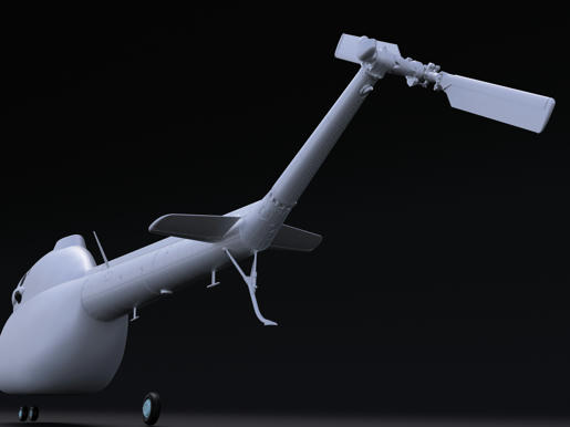

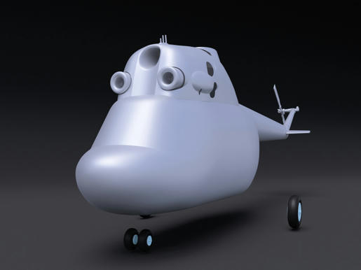

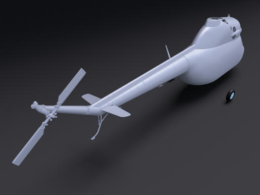

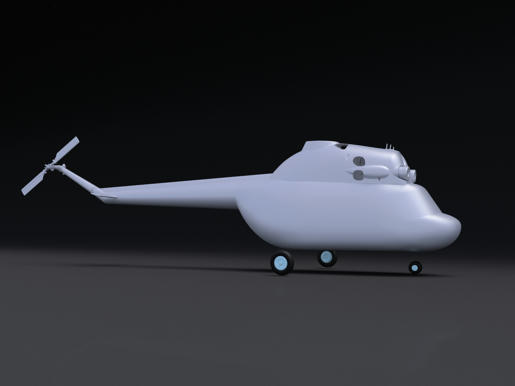

Так же созданы основные обводы фюзеляжа:
Рисунок Рисунок Рисунок

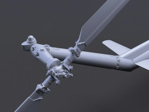

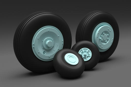

И даже начаты работы над детальной проработкой элементов:
Хочу заметить, что не сразу моделирую элементы под печать, а часть мелочей намеренно упрощаю. Часть деталей придётся масштабировать до минимально возможных размеров для печати моим принтером - 0,1мм.
На модели будет выполнен внутренний клёп, линии расшивки, что нельзя не заметить на части проработанных деталей. Минимальный размер клёпа и расшивки на модели планируется размером так же 0,1мм.
Сейчас я планирую полностью закончить хвост, а затем сделать несколько тестовых распечаток, с целью определения оптимального размера внутреннего клёпа и линий расшивки.

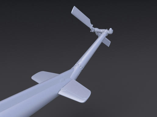

Небольшой отчёт. Хвостовая балка полностью смоделирована :) Время нарезать на детали и загонять в принтер. Задача - понять, подходящего ли размера выбран клёп и толщина линий расшивки.
Картинки кликабельны (и большие :)).
РисунокРисунокРисунокРисунок
Главное - хорошо подумать, как членить хвост, чтобы напечатать по максимуму детализировано и по максимуму адекватно :) Пока что пара мыслей есть. Одной деталью хвостовую напечатать не удастся точно...

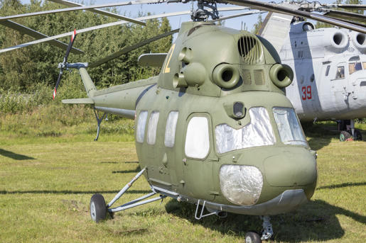

Не берусь спорить. Подгонять фотографии под проект можно. А обратную задачку, перспективный вид с проекта на фото можете сделать? Мне как-то пеняли насчёт расположения иллюминаторов на модели лайнера, использовав, как я понимаю, примерно Ваш подход. Только вот оппоненты ошиблись, причем грубо, как выяснилось. Если не сложно, поясните, каким образом редактируя фото, Вы добиваетесь превращения внешнего абриса с перспективного вида, в контур абриса ортогональной проекции. Чисто технический интерес. Если эти нюансы не пояснить, то остальная дискуссия не имеет смысла.
С уважением к сообществу, Кэп.
Кэп,
Вы не совсем правильно поняли :) Люди спорящие с Вами , подгоняющие фотографии под чертежи или фотографии моделей, просто далеки от 3Д графики и понимания, какие искажения и дисторсии может давать оптика и соответственно фотографии.
Вот только я не занимался подгоном фотографий под проект. Эти изображения и есть перспективный вид с проекта на фото ;) Это не фотошоп, это рендеры напрямую из 3Д приложения в котором производится моделирование.

Про саму методику и читал, и 3дэ-сканер имеется, и сами сканировались, это все без проблем. Считаете, что у Вас верно сделано- замечательно. Тогда вот Вам "шпилька"- РВ, и лопасти в частности- проводка к обогреваемой передней кромке немного не совпадает с таковой у исходника- сравнение Вашё модели и предоставленного фото. Как и лопасть, в комлевой её части.
Вам бы геометрическую схему, прототипа, проблем было бы меньше. У меня таковой, увы, нет.
Картинку отзеркалил, и сравнил с Вашей, малость высота "кабана" не дотягивает-
https://cdn-share.slickpic.com/u/IgorKolokolov/Aviamuzej-V-Rige-C1/org/BA5I5756/p/MTQ5NTYwNzQ%3D/web...
А так- у  каждого из нас своё видение "границы" пикселей.
Удачи!)))

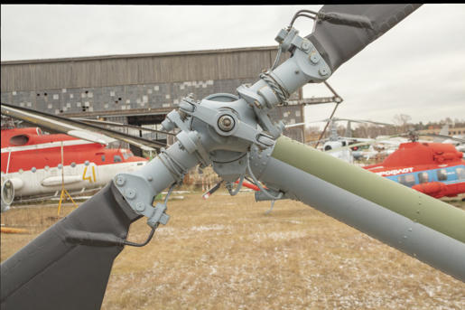

С рулевым винтом, как я и говорил - есть сложность - ветер его шатает и на некоторых фотографиях именно этот элемент действительно может не совпадать, но его я как раз измерил. Возможно что-то проглядел, тогда прошу указать, если не сложно :)
В идеале бы, конечно, лопасть (как и некоторые другие элементы) снять и фотографировать отдельно, но, кто ж мне даст :D
И о какой высоте, какого кабана идёт речь и что именно я должен увидеть на Вашей картинке? Она , вроде, даже не отзеркалена - цифры-то читаются нормально.
Границы пикселей - действительно понятие относительное, но фотографии которые я Вам показал - это далеко не все фотогафии по которым идёт построение модели и это общие виды. Есть виды намного более близкие и тамошние границы пикселей - это сотые миллиметра относительно реального прототипа, я думаю такую погрешность для масштабной модели вполне можно допустить.

Светлым- Ваш объект... По РВ- в ТО есть картинки, можно оттуда использовать в качестве проверки.
Удачи!
Кэп,
А, да, это есть :) Но это сделано специально. Я таким образом хотел выделить на распечатке козырёк. Лопасть очень тонкая и сделать на ней внутреннюю расшивку - маловероятно, поэтому я решил попробовать её увеличить. На распечатке модели там всего 0,1мм, а на 3Д , конечно, выглядит немного странно - ведь там уже 7,2мм :) Но, к сожалению, приходится идти на такие упрощения, всё таки у меня не промышленное оборудование, да и я не профессионал в плане создания 3Д моделей для масштабного моделизма, так что иду методом проб и ошибок. Нужно ведь ещё учитывать необходимость последующей шлифовки/полировки исходника. По этой же причине нет этого утолщения на комлевой части - оно просто не пропечатается в 72м масштабе на моём принтере :( Возможно, когда модифицирую экран до разрешения 4К, и разрешение печати по XY упадёт с 47 до 32 микрон, тогда можно будет изображать настолько мелкие вещи.
Про ниппели - помню, пока не знаю как лучше их сделать - скорее всего внутренним , типа, клёпом - или увеличивать до размеров минимально печатаемых "выпуклостей".
Ну а про наложение Вашей фотографии на мой рендер модели - тут всё очень просто. Этот рендер - без оптических искажений - и с фокусным расстоянием "чтоб было красиво". Это не рендер с одного из "построительных" видов. Ну и искажения Вашей фотографии никто не отменял так же. Если есть точные габаритные размеры - можем проверить. Из того что я успел обмерить пока фотографировал - несостыковок нет. Конечно я лишь измерял длину стыков панелей и т.д. - габариты без спецобарудования измерить крайне сложно ;)
