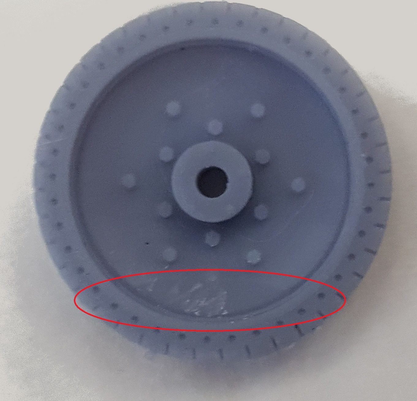

Доброго времени суток.
У меня тут небольшой вопрос знатокам. Для начала, немного предыстории.

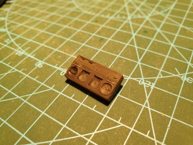

Пробую напечатать каток БТ-СВ.

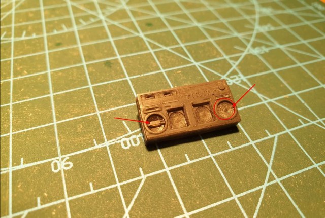

Но возникла проблемка, каток располагаю под наклоном, рассчитал угол, при котором поверхность получается почти не требующей дополнительной обработки, при слои 0.025мм.
Но вылез косяк:
Образовалась ступенька(обвел участок красным), при распечатки слоем 0,05мм, ступенька исчезает.Причина, по моим догадкам- непосредственно в том что деталь расположена под углом, и там при печати образуется закрытый карман.Смешения , которое образует ступеньку-равно примерно 0.1-0.2мм.

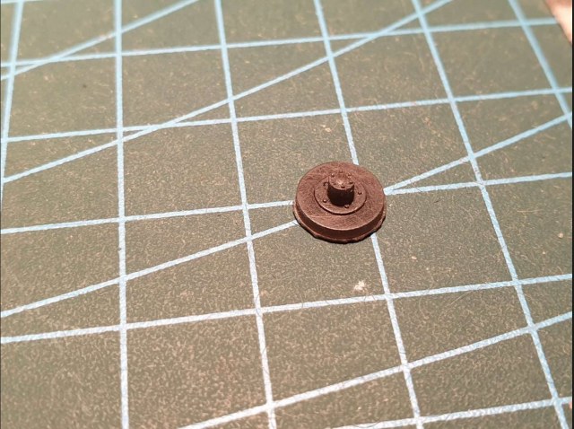

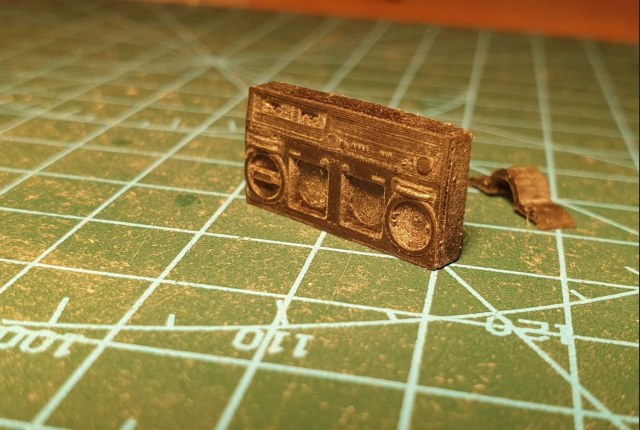

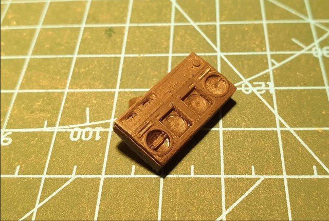

Для проверки , сделал пробник с похожим карманом и той же толщиной слоя:
Обвел красным ступеньку, уступ примерно 0.1мм
При распечатки слоем 0,05мм-ступенька уходит:
Там остается небольшая полоска, которая убирается легким касанием шкурки.
Экспериментировал с экспозицией, скоростью движения платформы, единственное не стал менять высоту поднятия платформы.
Собстно-как победить эту ступеньку?Да я могу перейти на слой 0,05мм, но не хочется лишних движений шкуркой и уже просто некоторый азарт, в попытке добиться нужного результата.
Из некоторых мыслей-возможно смола не тянет данную толщину слоя.
В заранее спасибо за помощь.

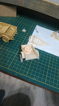

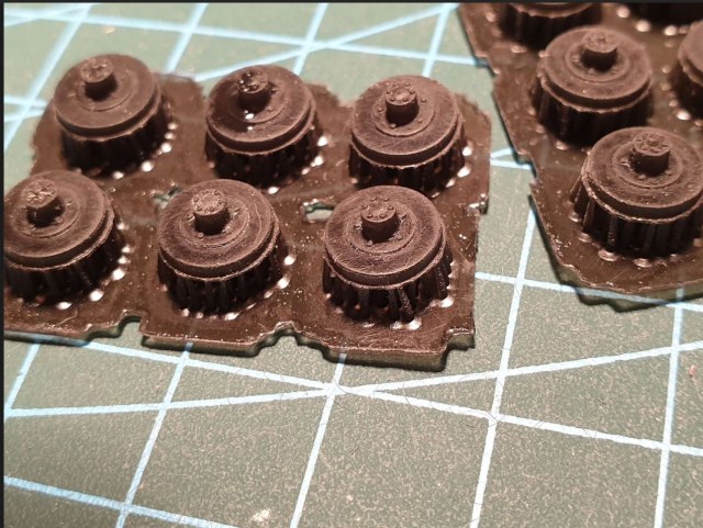

Я собирал катки из нескольких частей. Печатал "плашмя", располагая их на рабочем столе платформы.
Затем склеивал суперклеем гель.
Внутренние части каждого катка печатал отдельными деталями с очень тонкой толщиной слоя. Не хотел делить бандаж на две части. В этом случае элементы резины на катках (бандаж) получились цельным объектом.
При плоской печати, лицевая часть катка получается гладкой. Ведь это ЦЕЛЬНЫЙ слой. Не видно ни слоев, ни переходов. Попробуйте так.
На тот период, при использовании оранжевой смолы,  печать мелких головок болтов я освоил еще слабо. По этому головки врезал отдельно.
На черной смоле я печатаю головки вместе с деталями сразу, как к примеру сейчас собираю крышу корпуса БМЗП.
Пробовал как и Вы печать под углом, вертикально, цельным катком.
Геометрия нарушалась, появлялись борозды, слоистость, видимость слоев.
Отказался.
Да и еще. При печати ОЧЕНЬ внимательно смотрите, что бы не появились "нависающие" части деталей. Т.е. детали, в момент печати не имеющие соприкосновения с чем то уже напечатанным или с рабочим столом.
Сложные фигуры не просто спрогнозировать на нависание. Но это необходимо учитывать.

В том то и дело, что по сути каток то получился, но при слои 0.05мм, но под тем углом, что я поймал слой 0,025 дает результат интересней, по поверхностям. Все портит именно это место. Вот мне и интересно понять-почему там такая фигня происходит..и можно ли ее победить.
А порезать каток-это не проблема сама по себе)))
Вы под какими углами печатали?

А я тут нехитрым способом высчитал оптимальный угол наклона в 45,57 градуса при печати слоем 0,05 и 0,025мм. И угол 40,36 при слоях 0,06 и 0,03мм.
Углы такие странные, потому что-завязаны на размер пикселя и высоту слоя и это позволяет убрать видимость слоев, на прямой поверхности и знатно так снизить видимость слоев на поверхностях второго и третьего порядка, что идут по касательной к прямой поверхности. Но все эти расчеты работают как минимум с моим катком, а так мне кажется под каждую деталь стоит подбирать какое то свое оптимальное расположения.
Вот к примеру угол 45 градусов, слои 0,025(красным подчеркнул видимые ступеньки)
А вот угол 45,57 градусов, то той же толщиной слоя.
Как видите, ступенек уже нет.
Вот из за таких моментов и хочется разобраться с тем косяком , из за чего он возникает и можно ли его убрать.

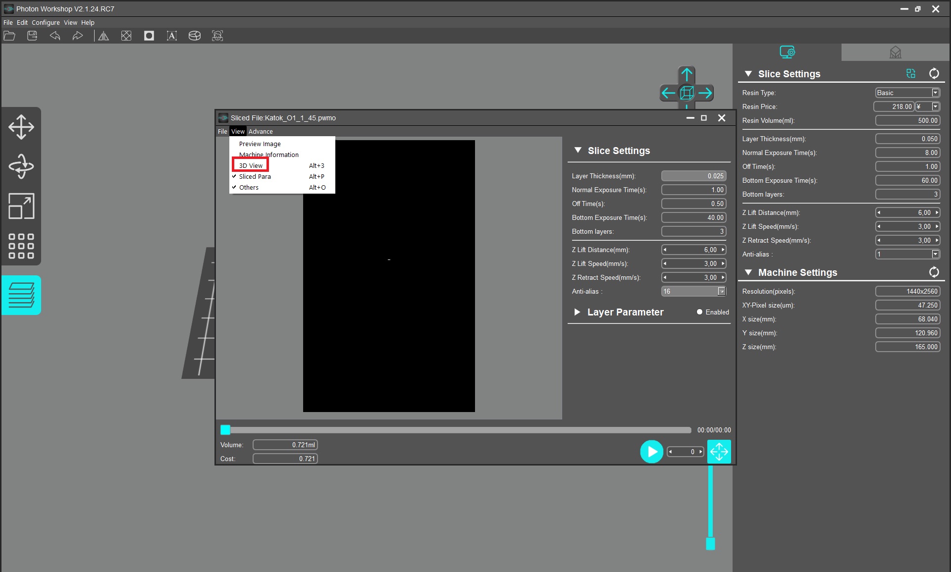

Сергей Сергей
На сайте с 24.02.2016
11     262
@Кирилл Пасхин написал:
О, а чем это вы так слои визуализируете?
Судя по характерному цвету и контролам - Фотон Воркшоп.
Я его весь облазил - нигде не нашел такого режима.
Кирилл Пасхин Кирилл Пасхин
На сайте с 04.01.2015
0     366
@Сергей написал:
Прогу на 3д принтер открываем на компе Воркшопом:
Выделил красным, саму кнопку в меню.
Это точно у них есть в  последней версии(которая глючная), про ранние не знаю.
Сергей Сергей
11     262
То то у меня там вообще голяк - ни View, ни Advance, только File
Версия 2.1.21.RC6
А у вас - 2.1.24
Похоже, придется держать два Воркшопа - один для слайсинга, другой для проверки слоев.
У меня крайние версии тоже глючили, модель открываешь - вылетает.
0     366
@Сергей написал:
Версия 2.1. 21 .RC6
А у вас - 2.1. 24
У меня толщина слоев не меняется и время засветки.
Пару раз вылетало...Ну и еще, он вам не покажет нарезку слоев крупной деталюхи, слоев так в 1500 или более..я не помню на каком количестве он сдох....
Он будет показывать только часть детали.
слои 0,025
Не рекомендуется печатать слоями с градацией 0,005 мм - это получается не механический шаг шагового двигатея, а так называемый микрошаг - программное воплощение дополнительного шага - существует возможность сдвига, т.к. контроллеры и сами шаговики на дешёвых принтерах оставляют желать Поэтому лучше придерживаться стндартного шага для двигателя - 0,01мм.
@Кирилл Пасхин, касательно ступеньки - обычно такие проблемы вызваны либо очень высокой силой отрыва слоя от плёнки, либо недостаточным количеством поддержек, либо смола слишком мягкая и деформируется, опять же, из-за сильного отрыва. Последнее - вероятно Ваш случай, т.к. на бОльшей высоте слоя проблема исчезает - а при большей высоте слоя - прочность смолы во время печати выше. Один из вариантов решения проблем с деформациями при печати от механических нагрузок - это печать на "двойной" экспозиции - в таком случае смола набирет достаточную прочность, чтобы противостоять нагрузкам, но такой метод слабо подходит для стандартных бюджетных принтеров, т.к. резко падает детализация печати - всё заплывает. Если честно я в своё время пытался играть в игру "расположи деталь так чтоб было наиболее гладко", но в итоге всё всегда заканчивалось компромиссами - либо гладко, но искривление геометрии, либо требуются доп поддержки, либо на детали хорошо выглядит только одна сторона, в остальные хуже. В итоге я всегда печатаю детали так чтоб площадь сечения слоя была минимальной, при этом если деталь симметричная - стараюсь располагать по оси симметрии.
Ещё вопрос - а какая у Вас стоит высота отрыва в мм? И задержка включения засветки?
Про шаг интересно, но вообще я и толщину 0,3 пробовал)))все так же осталось)))Но инфа про шаг, полезна-спасибо.
Про отрыв-менял скорость поднятия платформы, ставил 1мм в секунду-не каких изменений не произошло. Как ступенька была, так и осталась(размер даже не думал меняться). Увеличивал и усиливал поддержку детали-тоже не каких изменений. Ступенька в конкретном месте и именно на этом самом переходе.И это именно ступенька, а не наплыв в обе стороны.
Со временем экспозиции тоже игрался, как в меньшую так и в большую сторону-эффекта ноль. Единственное при увеличении экспозиции количество изломов на поверхности-увеличилось.
Думаю попробовать другую смолу, как раз рекомендованную вами HARZ Labs Basic. А там видно будет)))
Спасибо за ответ
Алексей Кулагин Алексей Кулагин
На сайте с 26.06.2018
4     266
@Кирилл Пасхин, Не за что!
Какая высота отрыва у Вас в настройках? И время задержки включения?
И подумайте над заменой стандартной плёнки
0     366
@AK3D написал:
Высота отрыва 6 мм(это я так понимаю ход платформы,вы имеете ввиду?)Время задержки пробовал и 0.5сек. и 1секунда
Над заменой пленки уже задумался, находил на одном ресурсе, упоминания про то,что у моно плохо пленка натянута и иногда не хватает 6мм.
Только у аникубика приступ жадности)))Они теперь пленку уже натянутую на рамку поставляют. Только так)))
По этому была заказанна новая ванночка, из алюминия. Ждемс)))
