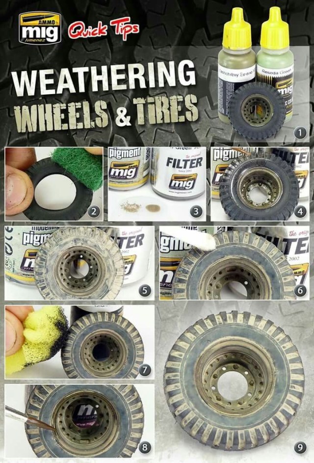

Отличная работа! Единственное что не понравилось - загрязнение колес. Уж очень равномерно и одноцветно при относительно чистом диске.
Возможно стоит черноты добавить в середину боковой части покрышки по направлению от торца к ободу.
Беговая дорожка - если смотреть на реальные авто, то яркая грязька/пылька на протекторе, а в углублениях чернота. Моделисты же делают обычно с точностью наоборот - в углубления пигмент, а беговая часть чернится, что дает неплохой эффект в зрелищности.
Кстати мануальчик ))))

Ну ..., эта пушка не последняя. Так что с запылением колес буду практиковаться конечно. Отдельная благодарность за мануальчик ))
