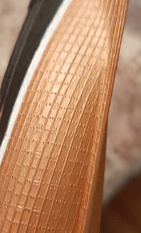

Возник вопрос по поводу необходимости шпатлевки тех или иных участков.
Дно корабля шпатлевать необходимо, а вот насчет палубы?
Прилагаю фото.
Почему возник такой вопрос. Если в первом случае, шкурение будет возможно, то во втором, не знаю каким образом извернуться пилкой для ногтей, чтобы зашкурить все, что надо.

Отрезаем кусочек от наждачки или от пилки для ногтей (ее в таком случае на 2 стороны разрезать), треугольный примерно, где-то 3х3 мм. Зубочистку срезаем прямо или под углом, как удобнее. Наклеиваем суперклеем этот кусок шлифовалки на палочку - супер инструмент для таких мест.

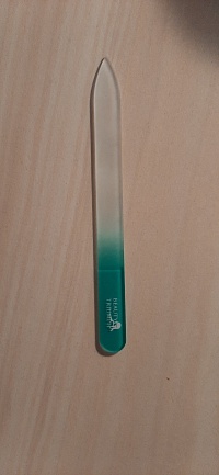

Про пилку - купите пару таких в любом магазине где косметика есть. Стоят копейки, и самое лучшее для моделиста. https://www.1-touch.ru/upload/iblock/13d/13da4e805705a2e3a202ad5389d9d3a9.jpg

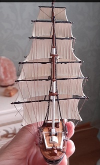

В общем, первый опыт покраски корпуса корабля. Еще не окончательный, так как надо будет убирать/замазывать/закрашивать косяки и вторым-третьим слоем прокрашивать белые участки на корпусе. Ну и остальное надо будет тоже прокрашивать.
Мачты вроде бы покрасились.
Я думала умру с медной краской. Не хотела нормально ложиться. Наверное, слоев 30 сделала.  И еще место одно надо домазать. Детализация вроде как бы есть... пока...

Да, вот еще мачты.
По окраске надо делать как на прототипе. Посмотрите как на оригинале, а потом сравните какая она должна быть эта часть черная или медная.
