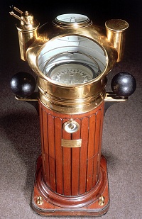

Шик, только решетчатый пол не сработает, ибо на площадке устанавливался корабедьный компас. Штука, мне кажется, не легкая...
"Титаник", Миникрафт, 1/350: http://karopka.ru/forum/forum190/topic2150/
"Чикума", Тамия, 1/350: http://karopka.ru/forum/forum190/topic25290/
"La Salamander, 1752", самодел: http://karopka.ru/forum/forum190/topic18522/
Виталий аkа Daknyaz написал:
Дык, решётки вокруг компаса укладывались, а сам компас устанавливался на палубу площадки.
Так то да, но мой то компас пластмассовый))))) uuh ,а если серьёзно, то оставлю сетку, уж больно понравилось мне, нежели глухой пол. Зашпатлевал отверстия в палубе.

Хозяин - барин) Посмотрю, что гарнер на это пишет. Или Вадим подскажет из своей книги, если опередит.

Геннадий Еретнов написал:
Это уже не серьёзно - "я так вижу, мне так нравится"
Судя по фото - пол площадки был сплошным.

Вот такой вот будет мой ответ.
С Уважением,
Вадим
Ответ однозначный, поверхность ровная, без дырок.
