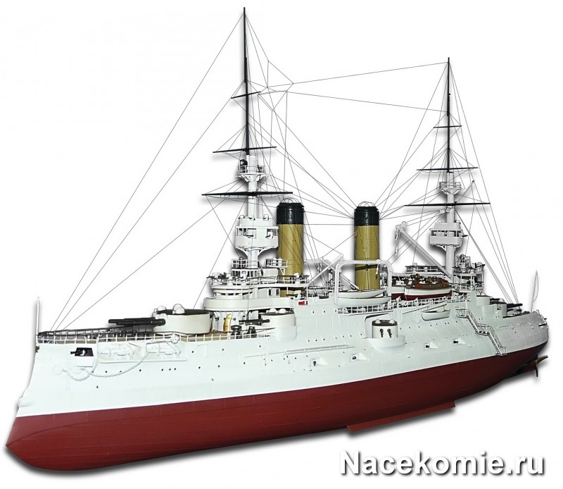

Мне нравится такая окраска http://nacekomie.ru/wp-content/uploads/2012/03/korabli_rossii_model_bronenosca_tces­arevich_05.JPG
Но это где-то 1904 год, надо будет наверное много чего переделывать.
На 1904г. слишком много переделывать, проще дождаться его в продаже.
