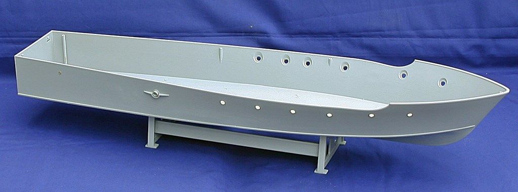

Далее проводились заплывы основания катера в ванной с засыпкой груза (песка), для определения максимальной носимой массы (по ватерлинии). Результаты вот:
Общая масса голой стендовой модели около 715г., где
- корка (тазик) 380г. http://www.modelboats.co.uk/sites/2/images/member_albums/1557/470886.jpg
- вся палубная панель 188г.
- весь пластик надстроек (в среднем без литника) 147г.
Тазик отдельно вмещает при нужной осадке 585г чистого веса (сыпал песок)
Вес электронной начинки без аккума около 170г., где
- двигатель 71г.
- регулятор 32г.
- серво 17г.
- ресивер 13г.
- винт+дейдвуд 10г.
- кардан 12г.
- условно клеи смолы и т.п. 10г.
Итого получается, что тазик может взять 585г - 170г(R/C) - 188г(палуба) - 147г(надстройки) = 80г.
Это и есть искомый вес аккумулятора, из которого придется исходить, планируя ёмкость а следовательно и продолжительность плавания. Однако превышать можно и даже придется, ведь погружение даже на 1мм требует немало веса, а посадить на пару мм ниже ватерлинии не страшно, по прогнозам с этим мотором катер на скорости будет выходит из воды чуть менее чем полностью. Вот почему был отдельно заказан аккум Turnigy NanoTech 1800mAh 25-50C 2s 7,4V за $13 весом в 113г. К нему пришлось заказать т.н. "балансное" з/у iMAX B6 за $17 (которое имеет экран и кучу настроек и может к слову заряжать буквально всё).
