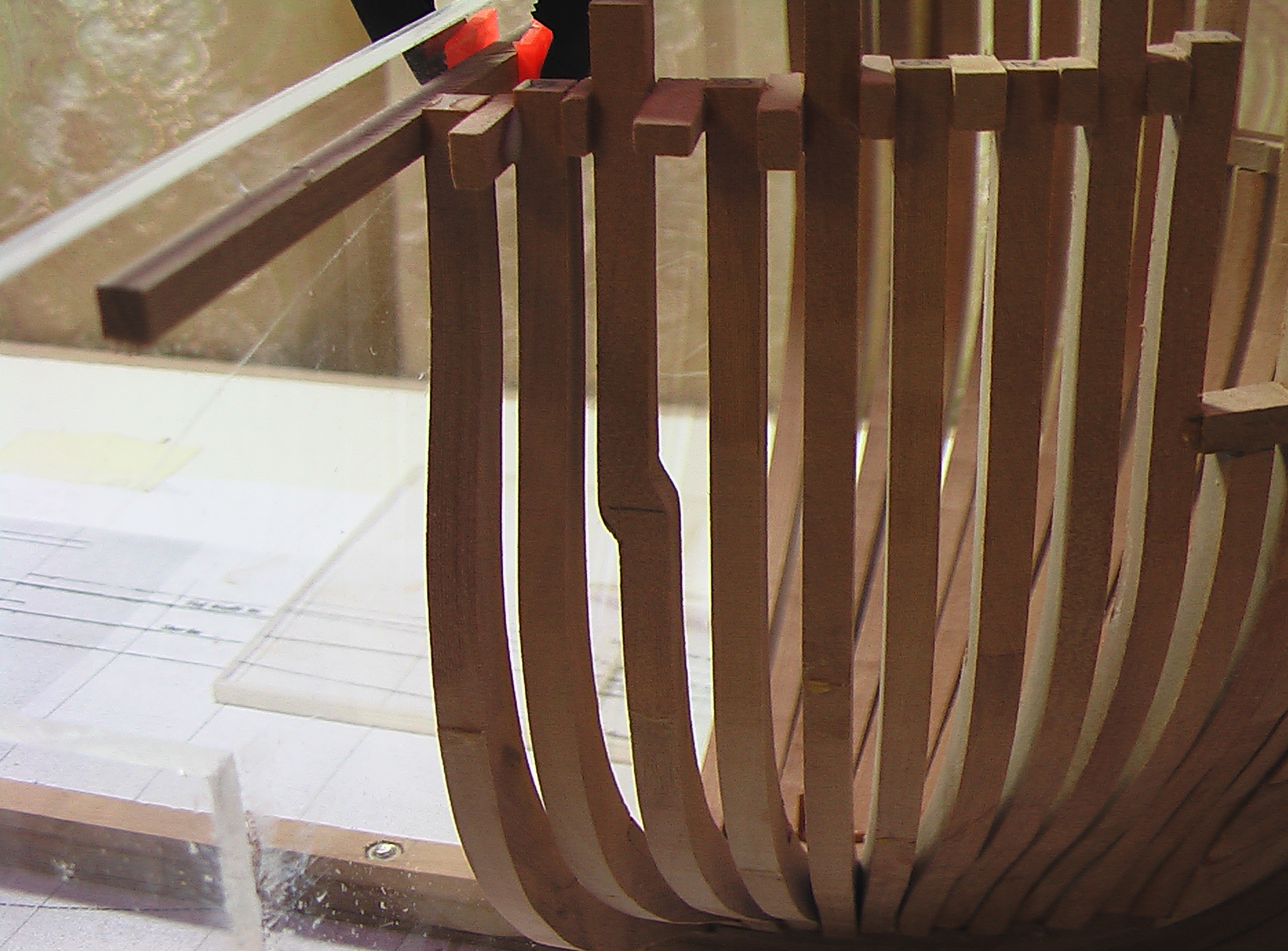

Всем добрый вечер.
На сегодня сделал программу максимум.
Надо наверствывать упущенное время.
Сделал кильсон, все 45 шпангоутов установленны на киль (сохнут)Теперь буду думать как усиливать корпус перед финишной малковкой.

Я в нем кстати тоже не особо понял с масштабом вроде 1 в 1 а у китаезов чертеж больше, в итоге распечатал все для наглядности в более подходящий масштаб.
К килю на клей, сверху кильсон он я так думаю связывает шпаны по диаметральной плоскости.
в этом наборе каждый шпангоут состоит минимум из 16 частей.
михаил пишет:
Это понятно, мне интересен сам момент стыка. В шпангоуте вырезается кусок и в килевой рамке кусок, а потом все на перехлест склеивается?

во для наглядности
михаил пишет:
во для наглядности
Угу, угу... То есть на шпангоуте снизу тоже вырез, фиксирующий его на киле, прально?

да правильно, но не на всех, ближе к корме нету.

А на корме он просто свеху на киль ставится? Без фиксации?

ну да, да там от этих вырезов особо толку нету.
вот и думаю как усиливать при малковке, потом то понятно что все свяжут бархоуты и тд. ит.п.
Вот завтра и ззаймусь вклею между шпангоутами вставки заодно и выровняю их между собой, вклею кильсон на место, ну может еще че придумаю.
