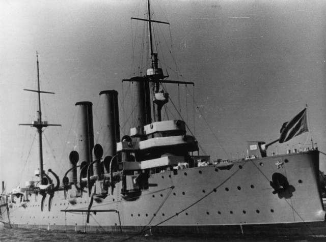

Пересмотрел  что  есть... Не  понятно  от  куда  (цепной  ящик)  выходит  цепь...  Обычно  она  выходит  из цепного  ящика  огибает  шпиль  и  уходит  в  клюз...  но  идет  не по  палубе  а  по  беговой   дорожке...    Листовое  покрытие  палубного  настила.    Вот  нашел  но  там  плохо  видно...,  но  другого  нет.
А  вот  фото Авроры  с  клюзом....  и  на  всех  фото  проглядывается  только  один  трап  на  палубу   Бака...
Не  знаю  кому  как  но  мне  милее  вид  ее  с  якорями  на борту,  строже  она там  и  стройнее  и  краше...

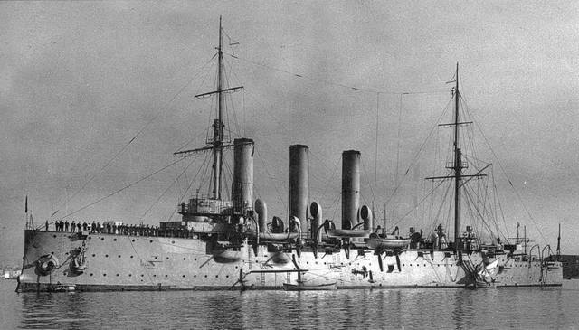

а  вот  это  фото  похоже  когда  она  в  девицах  щеголяла....
это  в  1911
это  похоже  на  службе  у  молодой  республике.
