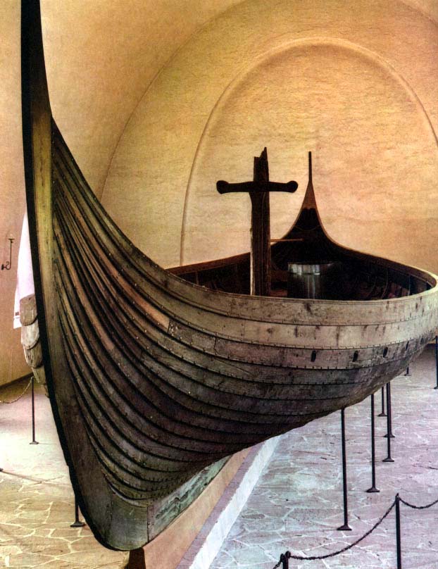

А разве на дракарах клинкерная обшивка? Даже если брать фентезийную картинку в начале темы, то на ней видна обшивка бортов в гладь. Хотя если вы видите именно так свою модель то хозяин - барин.

Да, у драккаров клинкерная обшивка, а кстати на картине, в принципе не драккары... А что-то восточное.

Константин Буркин пишет:Да, у драккаров клинкерная обшивка, а кстати на картине, в принципе не драккары...
Тогда действительно будет непросто обшить борта.  Начинать придется снизу от киля и вывести линию обшивки под линию бархоутов и планширя. Тут нужна точная разметка и какой то упор для точного нахлеста досок (например паз по торцу доски).

на этой фотке слишком много деталей и борт сильно ими перекрыт, но кое где есть залисины и можно разглядеть подобную (внакрой)обшивку. Т.к. обшивка вгладь не дает так хорошо разглядеть направление досок как внакрой, то вывод делайте сами. Учитывая объем декора на бортах, мне было бы куда проще его подгонять к ровному борту, да и обшивать легче, но т.к. стиль очень похож на драккар, то обстоятельства вынуждают

да почитал-посмотрел фото джонок. Действительно похожи. Обшивка внакрой. Только не нашел фото, чтобы джонка была катамаранного типа
Подытожив, могу сделать вывод, что выбранный тип обшивки верный...но геморройный...

Тут нашел на форуме копающих землю людей черные археологи Да и на  Шипмоделинг Действительно дракар с клинкерной обшивкой. Вот ведь я затупил.
