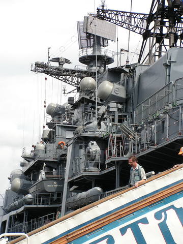

Прошу  добро  на борт....   Не  плохо, но смущает  вот  это....   и  потом  белый слишком  чистый...  На  фото  не  встречал  белую  краску покрытий  антенн....   Светлый серый,  очень  светлый с  зеленью  но  не  белый...
с  уважением
Пожалуй соглашусь,слишком белый.Но исходил,чисто из фотографий "Настойчивый"
Имхо у наших оставшихся 956 просто основная краска темнее, на Настойчивом и Ушакове точно, по этому светлыми колпаки и смотрятся.
Прошу  добро  на борт..  Это  не  белый  светло серый...  тропический.  К  тому же  на  них  солнышко  играет. И  тем  самым  осветляет,  но модель  Ваша  так  что  решайте  сами...  я  лишь  высказываюсь.  К тому же  (  возможно  я  ошибаюсь)   я  думаю  что  борт 610  экспортный  вариант.  А  там  окраска  не  наша.

Мне встречались эти радиопрозрачные колпаки самых разных цветов.Сначала использовали спецкраску и она таки была белая.Точнее грязнобелая.А позже красили и в цвет борта,и темно-темно серый.Короче привычное заклинание:" что боцман на складе получил".Вот только очень уж белый получился."Погрязнить" бы его.И окошечки в 1/200 надо бы "открыть". И "застеклить". Можно клеарфиксом.
Борис Волконский пишет:
Вот, вот. А то со мной спорили тут флотские офицеры, что только спец краска и ни,ни... (?:
Правильно  они  говорили.  Какой  либо  не  покрасишь...  станции  просто  ослепнут.  Это  знаю  на  горьком  опыте  службы   РТС..  Это  сейчас  она  БЧ-7  а  во  времена  моей  службы  радиотехническая  служба.   В  те  далекие  времена   встречалась  светло серая,  серая  средняя  и  светлая  с  оливковым  отливом,  темно серая  почти  черная.... но  вот  белой  простите  не  видел.....
с  уважением
navy пишет:
с  уважением
Полностью поддерживаю.
С уважением, Ушаков Игорь

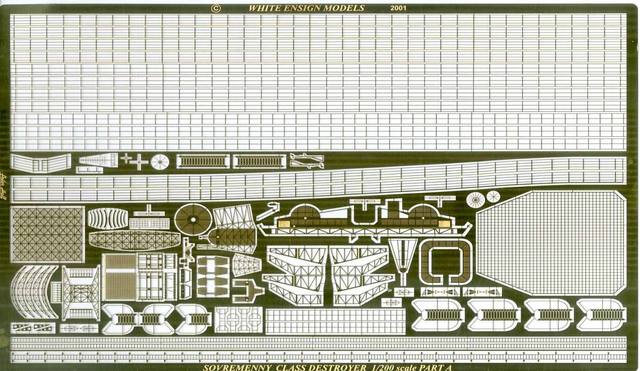

Травление на этот кит,кто бы подсказал где можно приобрести..
Я заказывал тут :
http://aftermarket.com.ua/index.php?productID=43763
"White Ensign Models" PE 2001

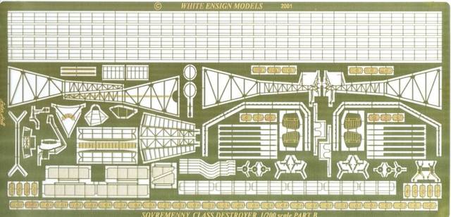

Не дёшево, но оно того стоит. В комплекте два листа травлёнки :
