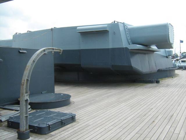

Коллеги, а кто нибудь знает как были окрашены кормовые части башен ГК? А то на моделях и графике по разному, а фото я не нашел.
Вениамин, с чехлами очень интересно... но пока плохо видно, так как они прозрачные. Насчет окраски кормовых плит башен: лучше ориентироваться на графику. Думаю сильно это на модель не повлияет. Лично я так сделал на "Аляске", так как кормовые плиты были видны только на фотографиях "Гуама" , а он нес камуфляж другой геометрии.
С Уважением. Сергей.
Ares пишет:
Башня №1
Башня №2
Башня №3
Или вам другая схема окраски была нужна?
Изменено: pnk66 - 05.11.2013 23:32:32
С  уважением, Павел.
Спасибо, Павел! Так и покрашу.

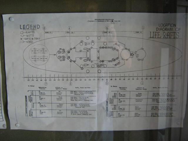

Вениамин, тут мне попалась схема размещения спасательных средств для USS North Carolina. Может пригодится?
С  уважением, Павел.
Чехлы действительно как настоящие  8D
Спасибо, коллеги. Павел, схема интересная, но не совсем совпадает с фото и чертежом (может на более ранний период). Попробую сравнивать и клеить. В самой новой книге Squadron там много новых, хороших фото именно на 1944 год.
Ares пишет:
Венамин, эта схема вывешена в музейной экспозиции на самом линкоре, для какого года она разрабатывалась я не знаю. :}{
С  уважением, Павел.
