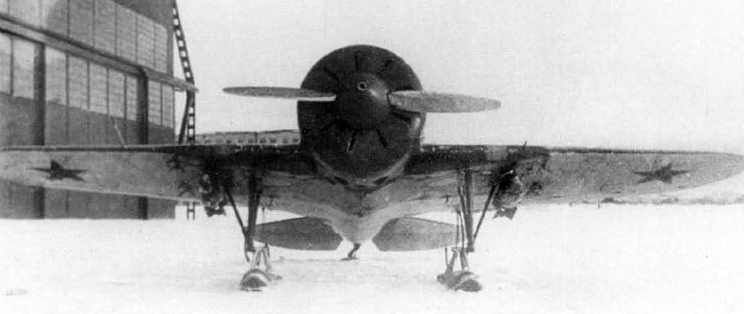

Коллеги , наткнулся на такое фото:
Это музейный экспонат, так было стекло  или нет? Подскажите, а.
Вроде было...

Андрей Радуцкий написал:
Так на фото вроде со стеклом...
И мутноватое, и следы краски на нём, и трещина сверху...

Мансур, Сергей я потому и спросил про стекло, но смущает что это музейный экспонат, может это работа местных кулибиных. А на архивных фото неразобрать.
Фото из финского музея с учебного "ишака"...здесь вообще маленькие окошки unk()
Андрей, а если так? ;)
Ну и не логично оставлять дыры снизу - сквозняк в кабине будет жуткий и воспаление лёгких лётчику обеспечено. Так что, ИМХО, стёкла (или пленка) были.
Изменено: Сергей Красильников - 29.05.2019 21:58:05
Мансур, всё верно. Куполов шасси на ишачках было два основных вида не считая разновидностей. Ваш вариант это И-16 начиная с типа 17, если не ошибаюсь, и УТИ-4. Я делаю тип 12 на базе тип 5, на них были купола с большими отверстиями. Интересно что представленный мною ранний варианта купола стоит на И-16 тип24.
Сергей, похожи Вы правы, стёклышки снежком припорошены. А ведь у меня есть это фото, проглядел. Спасибо.

Андрей, хоть и с запозданием, но подтверждаю - стекла в нишах шасси были. Вернее не стёкла а плекс. В 90-х участвовал в подъёме сбитого "ишака" и лично их видел. Попробую найти фотографии с того подъёма.
