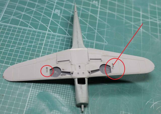

Уважаемый  And!e  есть вопрос...  Что   это?   Нижняя   плоскость  крыла..........
с  уважением
navy пишет:
с  уважением
Крепления для пушек может?
Пожалуй  Вы  правы,  а  я  как то  не подумал...  Спасибо.
с  уважением
navy пишет:
с  уважением
Семен прав это хоббиковское крепление для подвесов, у меня будет трех точечный и отверстия заделаю.
