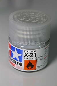

Ведь если тамиевскую матирующую добавку добавляют в футуру, почему бы футуру не добавить в матовую краску?
 Сергей, не подскажете о какой матирующей добавке идет речь? В каталоге Тамии не нашел. А выглядит заманчиво, учитывая ее свойства и то, что сделал приличный запас Футуры.
Сергей Носов написал:
Сергей Красильников написал:....
Отвечу за Сергея-это матовый акриловый тамиевский лак.На сайте инкед есть пропорция ,как на базе глянцевой Футуры путем добавления матового тамиевского лака сделать матовое,полуматовое,сатиновое покрытие.
Николай Бондаренко написал:
Чуть-чуть не так...
Это Х-21 - именно матирующая добавка для глянца Х-22 (а матовый тамиевский это XF-86).
Изменено: Сергей Красильников - 03.01.2019 20:41:55
Вот оео что!!!А я думал все крутится вокруг тамиевского лака
Сергей Красильников,
Спасибо
Кстати... вроде как на Скале (а может и здесь) было обсуждение, что Х-22 вовсе не "глянцевый лак", а "средство для  добавления в краску для придания глянца".
