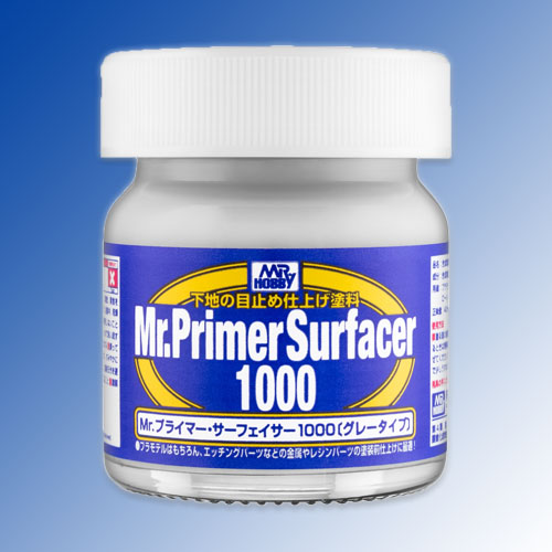

Почему все молчат про этот грунт? Не грунт, а сказка, ложиться ровно, есть неплохая усадка, если перелил, ничего страшного в принципе,  зерна нет, пыли, как от Тамиевского серого, тоже нет, ценник ниже чем у Тамии...
Раньше считал Тамию эталоном, теперь нет...
И да, речь об именно 1200 с желтым шрифтом, есть 1000 с белым шрифтом, так она типа FINE у Тамии...

1. Тема про автогрунтовки.
2. Покупать известнейшую в мире модельную грунтовку как-то несолидно для тру-моделиста. Нет простора для тффорчества, кулибинства, плюшкинства и прочих олдскульных явлений.
3. И чиста субъективное мнение - лучше таки грунт из баночек. Особенно "повышенной кусачести"(с), которая в сочетании c "Leveling Thinner"особо хороша!
