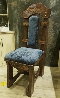

Так мягкие сидушка и спинка в процессе работы сейчас

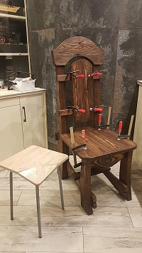

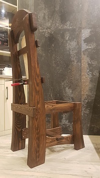

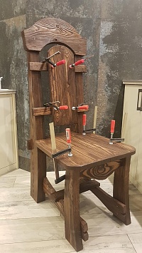

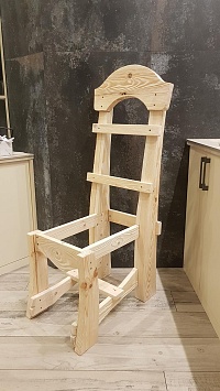

А сидеть и на таких сейчас очень удобно. Уклон спинки и габариты специально подбирались под удобную расслабленную позу. Перевернуть стул не реально ни в стоячем положении, ни, тем более, если сидишь.

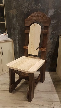

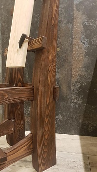

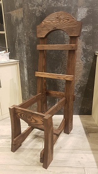

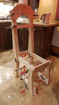

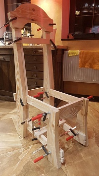

Все, деревяшечная часть готова. Теперь жду, когда придет ткань и начинаю сидушки
Ну все, первый стул  готов. Подушку сделал  так: Вырезал основу -шаблон из 12 мм ОСП, приклеил на него плотный поролон 40 мм, сверху мягкий 20 мм и далее синтепон. Потом весь этот пирог утянули по периметру пробил декоративными гвоздями прямо в ОСП. Спинка : 12мм ОСП и н нем 20 мм мягкого поролона. Далее все это привинтил к каркасу. Получилось и мягко и упруго одновременно. Сидеть очень комфортно.
Цвет обивки  на фото так и не сумел передать - она имеет сочный сине-сероватый цвет

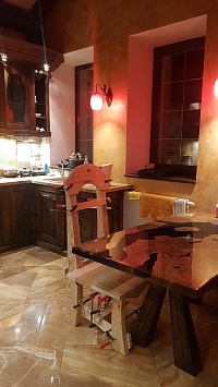

Не кухня, а тронный зал какой-то (hi)
Ну а почему бы и нет? А вот при приглушенном свете - кабак...
