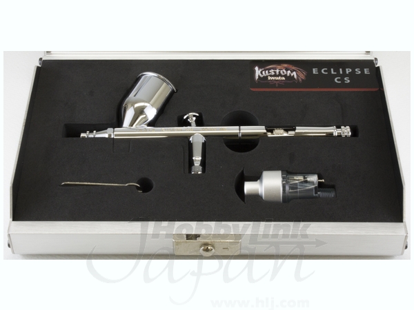

Александр, Вам советую рассмотреть на замену китайцу (если позволяют финансы) IWATA HP-C PLUS,так как привычная конструкция умноженная на качество в разы выше хардера.
Ивату что-то не хочу. Хочу с самоцентрирующимся соплом. Меньше резьбы - выше надежность.
