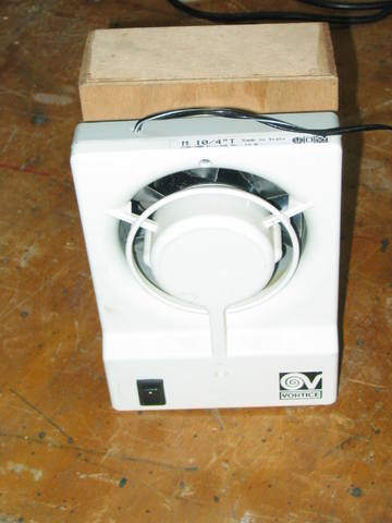

Вот вытяжка чисто против пыли при шкурении и пилении.Стоит рядом справа или слева и шуршит.Фильтр можно набить чем угодно.годятся старые капроновые чулки.Вентилятор сетевой,но можно и от компа.Можно сблокировать два или три и повесить над покрасочным стендом.

Борис Волконский пишет:
Спасибо!!!Грамотная штучка!!
