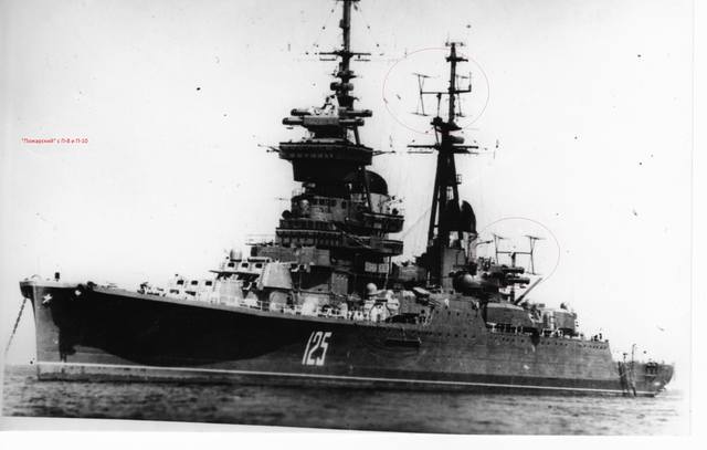

Пожарский  автоматы  кормовых  батарей (левого  и правого  борта  Веди-11)  стволы смотрели  в  сторону  юта..Все!
это Пожарский.  Башни универсального  калибра  смотрят  друг  на  друга.  Внимание  на это  не  обращаем. Просто  идет  обслуживание.   На  ТФ на  крейсерах  все  эти башни  смотрели  строго  в нос.   А вот  зачехленый  автомат Веди-11  четко  показывает  куда  направлен  ствол.
Пожарский...  якорь  чист  то есть  оторвался  от грунта.  ГЮЙС  СПУЩЕН  а  флаг  еще  не  перенесли.   Иногда  и  на  ходу  флаг  оставался  на  юте.  Стволы  соток  универсального  калибра  смотрят в  нос.  по  Веди -11  сказать сложно.
это  Сенявин  его  автоматы  смотрят совсем по  другому  батарея  универсалов   левого  борта  в  режиме  дежурства  ПВО

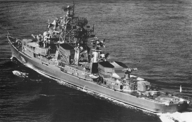

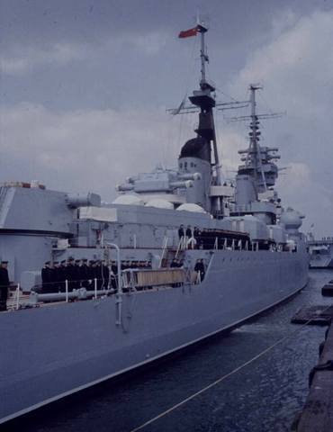

Борт  803   чистый  БИС,  фальшь  борт  присутствует  и  дает  понять. Правый  короче.
Плоты,  главный  магнитный (у  Вас  есть?   что  там  вроде  площадки  разглядел,  но  не  четко.  Вот  и  спрашиваю)  Если  приглядеться  к   барбету  второй  башни  ГК  то  угадывается  вьюшка  на  барбете.  Виден  верх  .  Стояла  бы  она  строго  в  диаметральной  плоскости  то  не  была  бы  видна.
после  модерна,  белые  ночи  на Севере.....  Фальшь  борт   и  за  ним катер.  Такие  катера  только  на  Севере  (  но  не  все  у  Мурманска  один) и на  Балтике.
Ют...  Вы  это  показали  и  удачно, а  вот  выгородку  у  автоматной  площадки   за третей  башней  ГК  не  увидел,  там  еще  матросик  из  черноты  виден.
Хорошо  виден  трап  с  кормовой  автоматной  площадки  на  верхнюю  палубу...  левый  борт.  Это  чистый  Бис,  но  и  после  модерна  там  не  менялось как  и  на  других.
Видно  расположение  командирского  и  разъездного  катера. На  верхней  палубе  у  фальшь  борта   скорей  всего  не  катер  а  баркас ( рабочий  катер)  с  рубкой,  по  правому  борту  стоит  другой.Рисунок
Ют  корабля,  построение.  Обратите  внимание  на  палубные  люки  для  схода в  низа...  он  вытянутый,  у  Вас  мне  показался  квадратным.
Видены  хорошо  двери  ходового  и  рубки  оперативного.  Ходовой  потом изменился  и  стал  другим, но  рубку Оперативного  не  трогали.

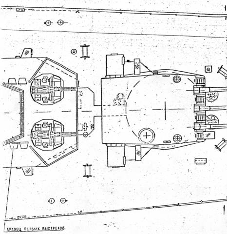

Рисунок Рисунок Рисунок Пользователь добавил изображение
На  юте   история   несколько  другая.  Ширина  корпуса  корабля  там  больше  и  поэтому  присутствуют   люки (большие)  для  личного  состава  с  нижних  палуб  на  верх.  маленькие  люки  вокруг   башен  ГК  это  люки  погрузки  выгрузки   БЗ.  Тренога  устанавливается  в  штатные  места  прямо  на  деревянный  настил,  блок  люлька  трос  и  5  матросов  и  загружай  выгружай.
Кутузов хорошо  виден  кожух, в  свежую  погоду  и  в  бою  шахты  приточки  задраиваются,  на  ночь  на  ходу  тоже.
на  снимке  видно  что  кожух  не  маленький.  но  он  не  там   где  нас  интересует. Идем  дальше.
Вторая  башня  ГК,  но барбет  башни  перекрывает  все,  в  левом  углу   видим  что  то  под  чехлом  брезента.  Это  вьюшка   швартовного  тороса  и   она по  объему  и  высоте  не  маленькая.  Мой  рост  176  так  вот  она  мне  была  под  подбородок.
броневая  дверь  первой  башни ГК  и  в  левом  углу  проглядывает  конструкция,  это  то  что  нас  интересует.

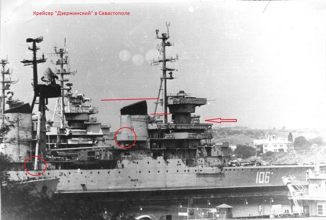

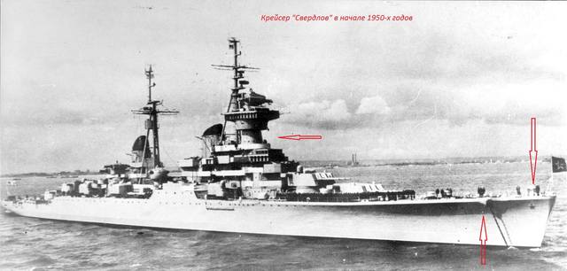

Что  бы  отбросить   окончательно  все  сомнения  возьмем  еще  один  лик  Дзержинский,  Просто  по  нему  много  что  есть.  Как  уже  говорилось  он  из  числа  первых,  На  этих  фото,  что  то  видно,  но  это можно  с  уверенностью  сказать  вьюшка  на  барбете  башни  есть, так же  у  башни  проглядывает  кожух, а  вот  между  башнями,  толь вьюшка  толь  кожух,  но  не  как  вертикальный  высокий  кранец.
А  вот  синьки  его  лика  после  большого  ремонта...
Рисунок Рисунок
на  обоих  видах проглядываются  и  вьюшки  и  кожух  на  нем  еще  спасательный  круг. И  все,  но  не  будем  забывать,  это  можно  сказать  установочная  серия.
И  тут  много  отличий.

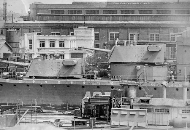

Сеня  первый  поход  сразу  после  большого  ремонта. Видны  и  кожуха  и  вьюшки.  и  Алексей   обратите  внимание  правый  борт  за  волноломом. Люка  правого  борта  нет  перед  башней  ГК.  У   Жданова  аналогично.
стенка   Дальзавода   разоружение,  на  втором  плане   Пожарский, там  уже   основательно  погуляли  и  снесли  многое, так  что  его  лик  в  районе  башен  мало  что  дает.Рисунок Рисунок
это  синьки  Сени,  но  вот  только  в  них  ошибка, Вьюшки  так  после  ремонта  не  стояла ( барбет,  черный  крест)  и  колпака  на  башни  ГК  тоже  уже  не  было,  а  все  остальное  показано  четко.
на  плане  сверху  все  отлично  проглядывается  и  кожух  и  вьюшки.
