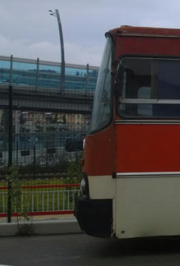

Denis0102 Denis0102
На сайте с 17.07.2010
341     767
@Юрий Зуйко написал:
Вот, как-то так. Поможет делу, не знаю...
Жалко общие фото не сделал, интересно было бы посмотреть, давно и не видел. У нас их порезали в 2000.

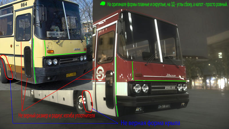

Алексей Кулагин Алексей Кулагин
На сайте с 26.06.2018
4     266
07.05.2019, 17:01 ред. 07.05.2019, 17:20
Всем добрый день! Интересный проект, буду следить с удовольствием!
@IkarusSTR написал:
Есть, но лучше писать в ЛС или ВК, память подводит иначе.Опять таки пока показываю по старым рендерамСзади скругление идет до листа, где располагается заднее окно, спереди почти тоже самое.Скулы должны быть чуть грубее, ближе к прямому углу, при этом уплотнитель идет по более округленному радиусу

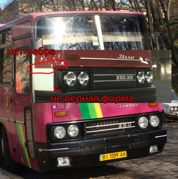

По 3Д модели согласен с IkarusSTR, есть ошибки. По переднему углу у меня сразу вопросы пошли.
Отсутствует ребро:
Уплотнитель не верный по ширине и радиусу , а так же изгибы капота и всей боковины не верны:
Ещё остекление на модели явно плоское по вертикальной оси:
