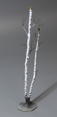

Продолжаю свою диораму "Длинною в жизнь..."

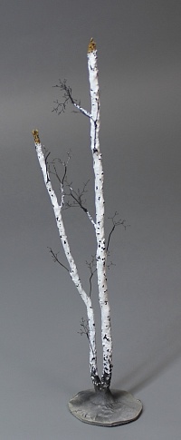

Засохшая береза- еще в процессе, осталось еще кое-чего по мелочи сделать.
Изменено: Михаил - 11.10.2024 19:55:36

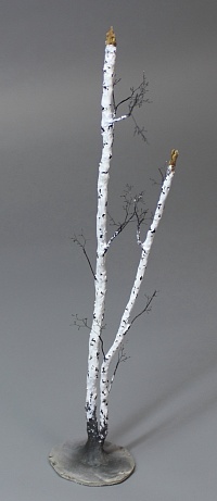

На днях сделал сгнившую верхушку от березы.Изобразил кору, потом присыплю опавшей листвой, может добавлю мха.Расписывал темперой.
Кстати, верхушка сделана из проволоки и эпоксилина,как и береза.Рядом фигурка для понимания размера.
На фотографии не нравится как выглядит береза, думаю распишу ее маслом, но это потом через пару лет.    :)

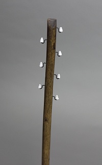

Стал искать информацию об электрических столбах того времени, но практически ничего не нашел или плохо искал.По этой картинки сделал столб с изоляторами.Столб предварительно высушил и
выточил из молодой Ивы. Первый изолятор выточил из пластика, потом сделал форму. Залил смолу и размножил.Крюки сделал из проволоки. Купил в магазине рейки 0.6/6мм и столбы 8мм от СВ модели,
на фотографии можно их увидеть. Немного их затонировал маслом и смывкой. Так как много времени уходит на нарезку реек (досок) из листа шпона,а тут все ровненькое.
Мне понравились, рекомендую!- хорошее качество. Осталось добавить оборванные провода линии электропередач.

На соседнем форуме сказали столб коротковат.
По имеющийся у меня информации длинна столбов была 7300-7500 мм. Возможно были и другие размеры.
У меня 19см, получается  коротковат, думал не будет так сильно бросаться в глаза.
К сожалению нет такой длинны палочки под рукой. Ну значит в ближайшее время постараюсь заняться переделкой.

по поводу опоры (т.е. столба  в просторечии):
по работе имея некоторое отношение к строительству ЛЭП, могу посоветовать - обратите внимание на диаметр верхушки. по современным нормам там от 160 до 220мм, пересчитать в 35 не составит труда - 4.57мм  и 6,28мм соответственно. этим нормам уже больше 100 лет, что подтверждается в приведенной Вами книге-альбоме( кстати, классный материал, спасибо. нашёл-скачал).
там диаметр верхушки указан 7 дюймов для жд телеграфных опор.
считаем арифметику 7*25.4=177.8мм.
в 35 это  соответственно 5,08мм
не будем углубляться в нюансы по типам и напряжению ЛЭП,  просто примем, что опоры эти делают из неоциллиндрованных заготовок - поэтому у бревна имеется т.н. "сбег" -  в итоге комель в земле большего диаметра, верхушка меньшего.
выход -обточить "столб" хотя-бы в патроне дрели(шурика и.д.) на конус -совсем другой вид будет, а то какой-то, простите, дрын торчит.
удачи в работах!
Изменено: Михаил ака ОЛОВО - 25.11.2024 18:31:10

аЮ помоему-оооочень натуральный цвет бетона, а вот цвет "столба" -тут мимо.
на солнце эти деревяги становятся серыми, почти серебристыми, только при дожде и влажности-темнеют и чернеют.
такой как у Вас цвет только у новёхонькой деревяшки после обработки например антисептиком, а он вымывается за сезон буквально. если это не креозот, конечно
если будет желание - накидаю фоток живых деревянных опор. у нас в провинции их еще полным-полно
Ну вообщем так и делал, конус получился маловат. Ну значит точно переделаю теперь.
Пришлось полностью переделывать столб и другие детали со всеми замечаниями.Пришлось покупать новую смолу,силикон для форм,заливать новые формы для изоляторов, делать крюки.
