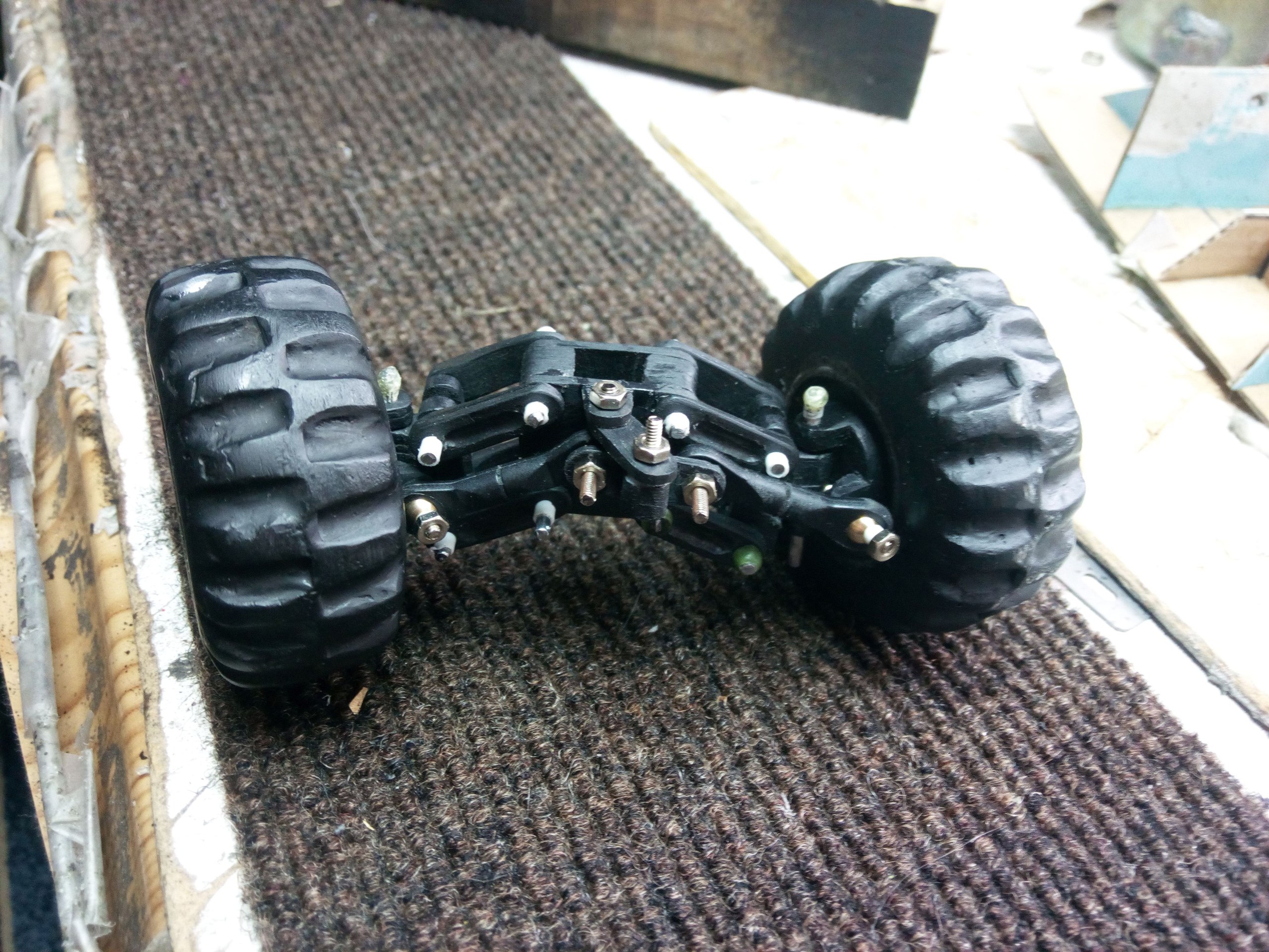

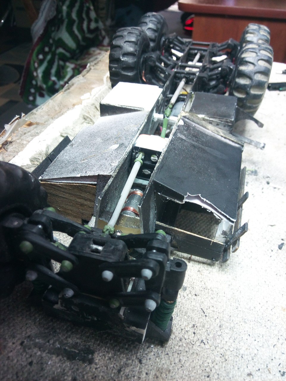

Ну вот и сделал тяги поворотного механизма. Теперь колеса жестко связаны между собой тягами на шарнирах(позволяют держать колеса параллельно в том числе и при работающей подвеске), что и запечатлено на фотографиях. На последнем фото - что-то вроде стапеля, на основе которого я собирал подрамник. Теперь осталось впихнуть декоративные элементы вроде дифференциала и валов, а так-же присоединить это все к основной раме. Ну и внести косметические изменения(там болтики поменьше, штифты поаккуратней и т.д.).

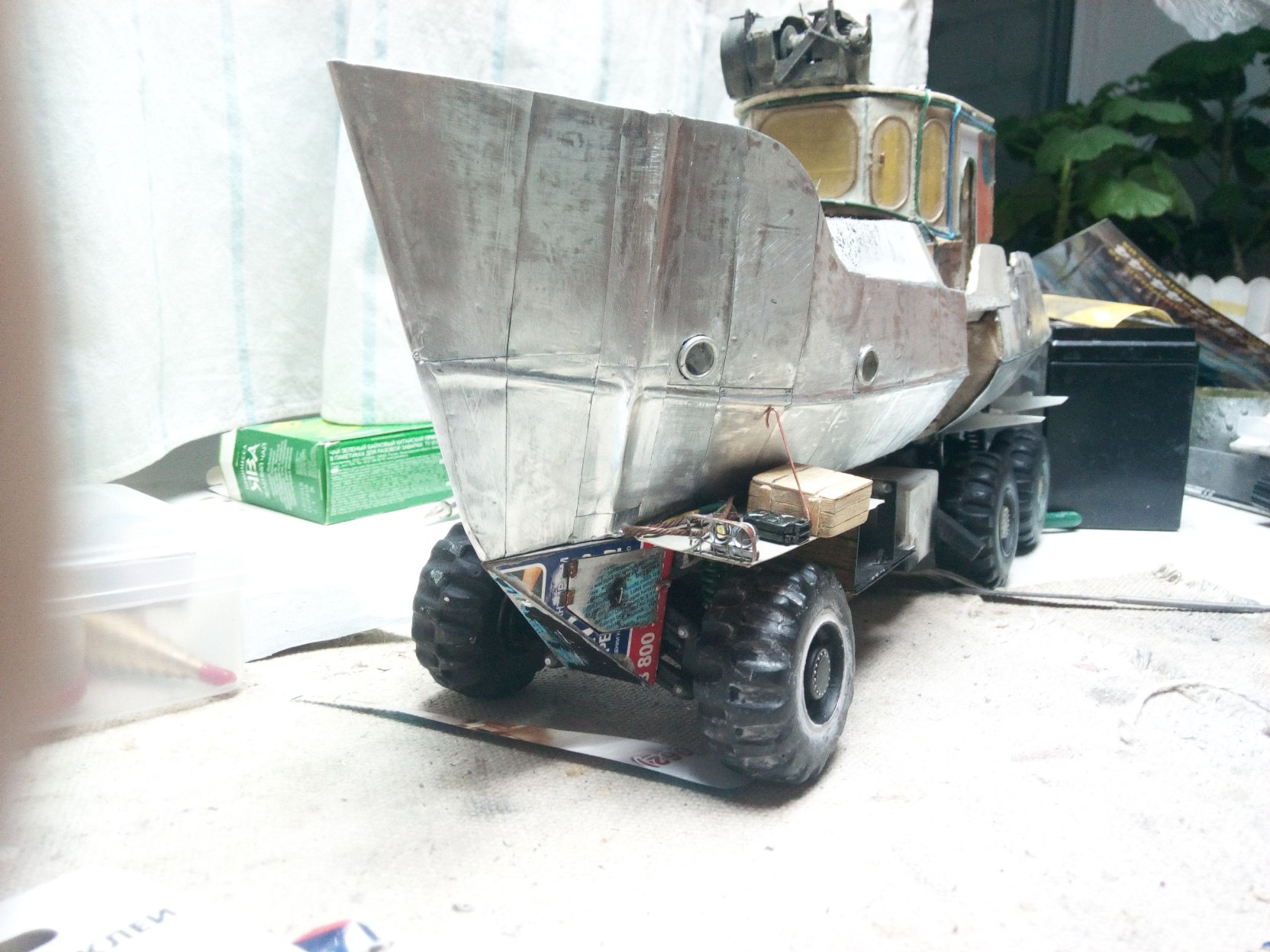

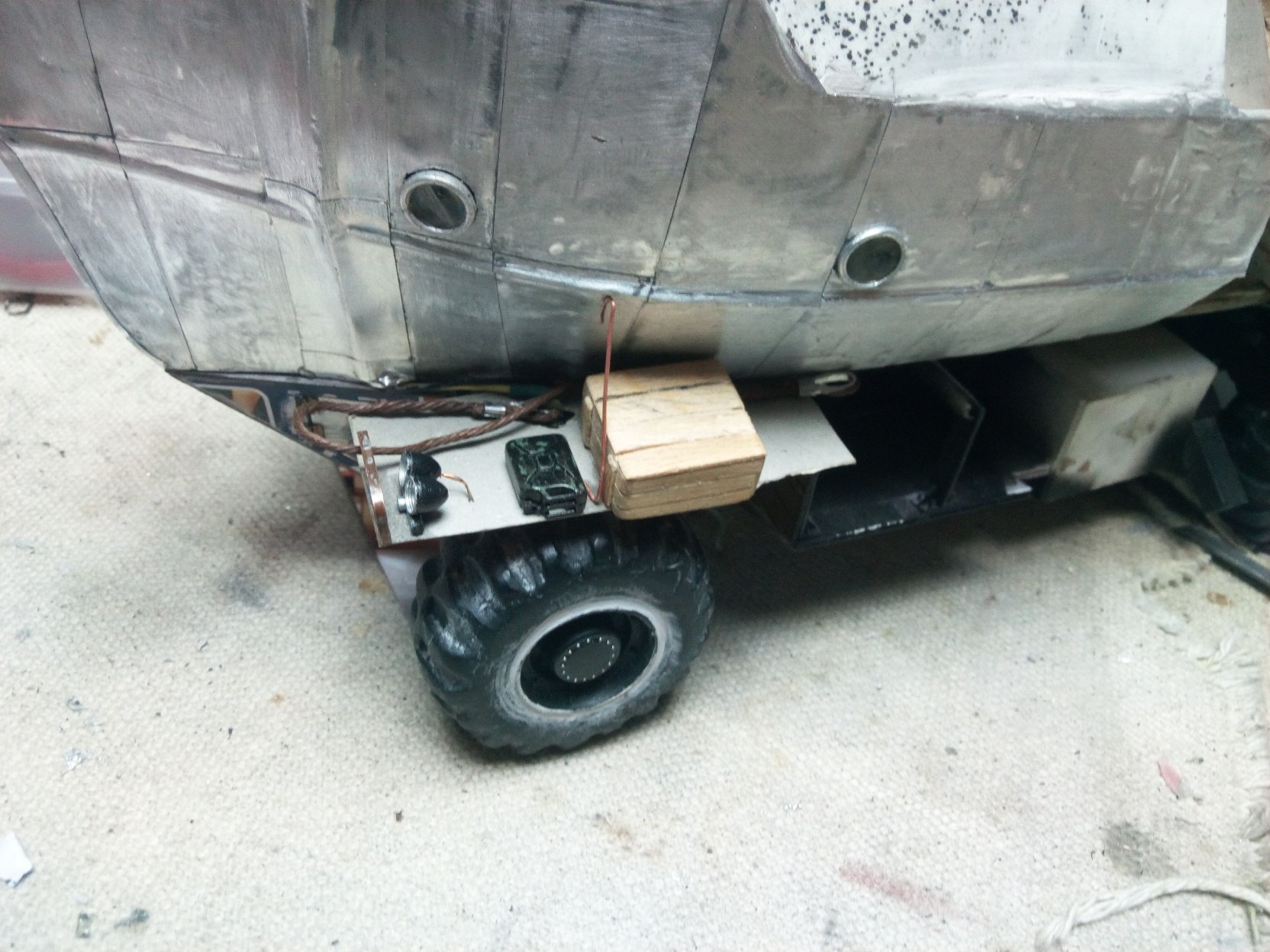

Понемногу занимаюсь проектом. Особо никаких кардинальных изменений не произошло, просто облагородил подрамник, сделал передние пружины и амортизаторы на все колеса. И вот сегодня наконец закончил(в очередной раз, надеюсь что финальный) обшивку борта. Пока она сырая. То есть это просто отшлифованное покрытие. Что буду делать с ним дальше пока не знаю. Вариантов 2: либо отполировать, оставить немного очень мелких царапин в нижней части якобы от контакта с песком, либо делать какую-то облезшую окраску. Но пока склоняюсь к первому варианту. Плюс еще раздумываю насчет заклепок. Кстати ни у кого в закромах нет фото или картинок с заброшенной авиатехникой? интересно как облазит краска на клепаных панелях.
Я наконец-то нашел подходящий материал для обшивки и обшил борт, пока один.
По борту вниз шли провода для фар(так как аккум у меня на палубе спрятан). Когда может быть будут фары над крыльями  илил где-то в другом месте.
Обновленный подрамник с новыми пружинами и амортизаторами(теперь на всех 6 колесах)
У поворотных тяг убрал по одному шарниру, ибо создавалась лишняя степень свободы.

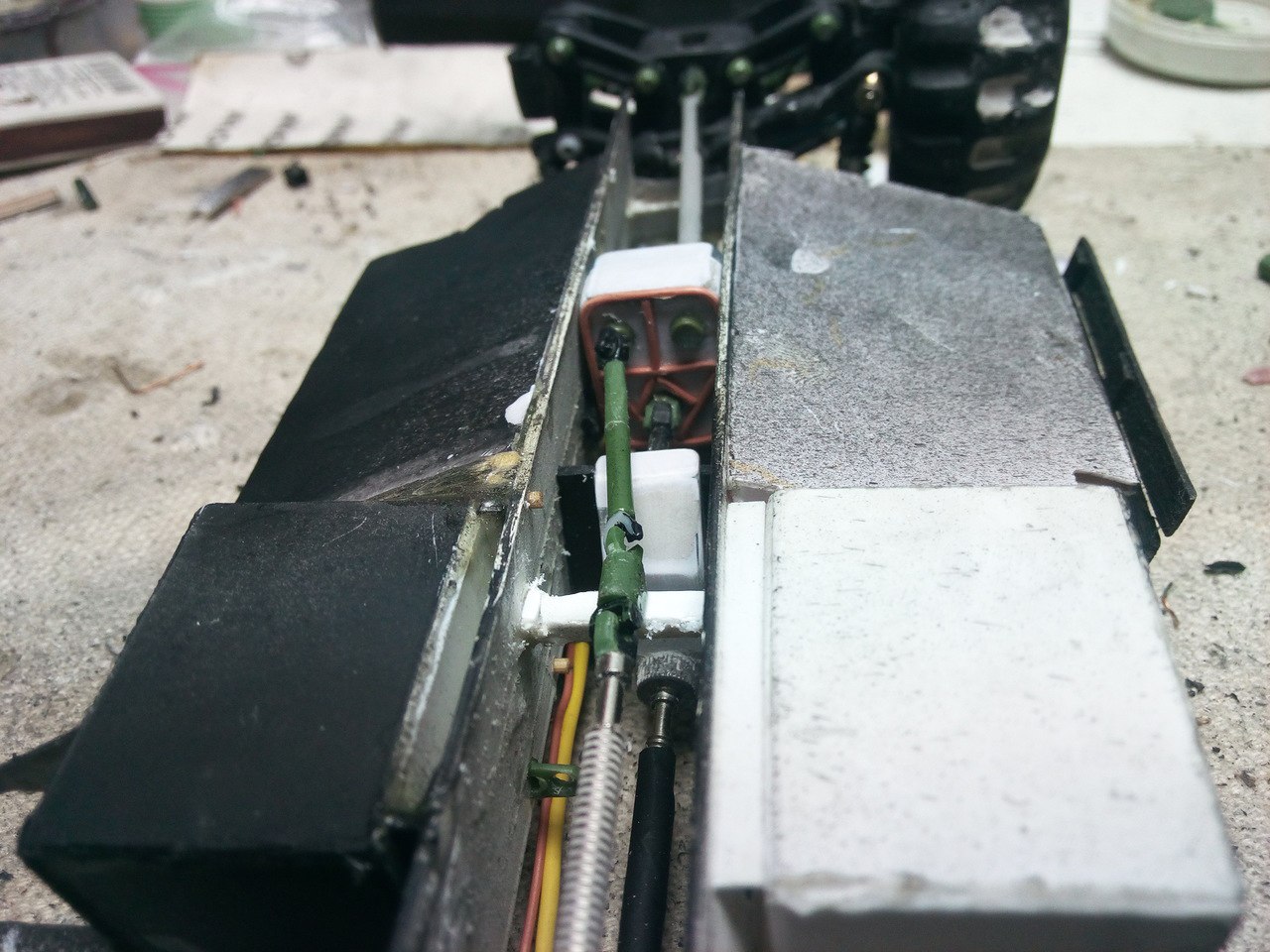

Продолжаю постройку своего постапокалиптического корабля-грузовика. В этот раз в связи с завершением переднего моста, точнее тотальной его переделкой и смещением его немного вперед по раме, нужно было переделать один карданный вал... Но Остапа понесло... и я решил полностью переделать всю систему. Фотографий не сохранилось, но там в качестве раздатки была раздатка от БТР-152(т.е ЗИС-151). А КПП предполагалось что находится сразу за двигателями, момент передавался под достаточно большими углами(а ну передпад высот рамы с человеческий рост). В общем как-то это все было разведено, но я решил все это переделать. Собрал КПП, потом редуктор, потом раздатку, баллоны тормозной системы и поворотный привод. Развел шланги. Сейчас крашу пока все в черный а потом уже буду как-то делать запыление. На последних фотках черновой вариант крыла передних колес. Пока пробное расположение фар и прочего(чтоб место не пустовало). Фары напомню планируются рабочими.

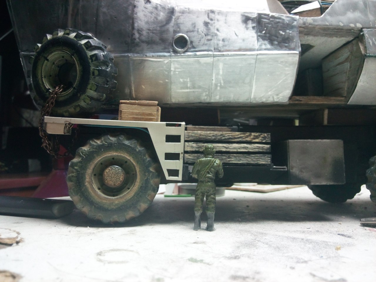

В общем понемногу движется процесс. Сделал рабочие фары. переделал выхлопную движков и радиатор, последний из решеток МТО от БМП-1. Только на радиатор каким-то образом попал клей, это еще предстоит исправить.  А заодно переделать крышку МТО ибо старая уже не подходит. Обработал вторую часть колес - с левой стороны(везеринг). Так как уже с нижней частью в принципе закончил, вернул "корабль" на раму. Заодно прикинул куда помещу запаску. Да, о запаске. Запаска была запаской у оригинальной игрушки. Я ей высверили середину и  заполнил тыльную сторону эпоксидкой. Будет на цепи. Что еще...  переделал динамик - шумогенератор и перепрятал его в МТО, так как он более плоский(раньше динамик был на крышке МТО). Его провод заправил под борт, а пересекающий палубу провод спрятал под такой вот платформой - из фольги с шампанского.

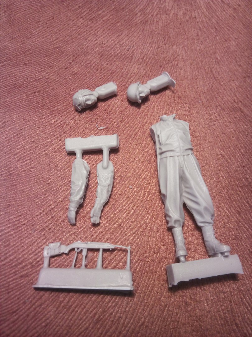

Еще купил себе на алиэкспрессе вот такой наборчик из двух смоляных солдат фирмы Alpine Miniatures вроде как.
На удивление довольно сносного качества, хоть и не без брака. Причем брак в основном на руках. У одного указательный палец недолили, а у второго, что в перчатках, отлили в грязную матрицу.  Масштаб 35, цена чуть больше 7$- около 350 рублей.
Да да на каждого идет по две головы! Правда я понятия не имею как их буду красить... никогда не красил людей.

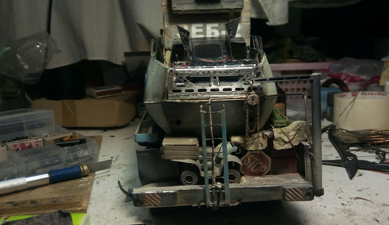

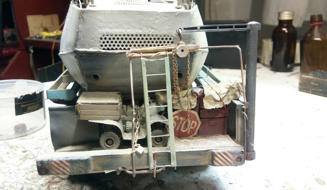

Ну собственно финальная реализация принта. Заклепки сделал из BGA шаров(довольно прочно держатся, хотя и иногда отваливаются).Сделал задний бампер с габаритами и знаком СТОП на случай движения в колонне. Сделал наконец надстройку, возможно боковая обшивка еще не в финальном варианте, но где-то рядом. По задумке этот второй этаж должен был быть максимально открытым, типо сидишь и наслаждаешься неограниченным видом. Установил пулемет. Сам пулемет был вобщем-то готов уже давно, в этот раз я установил на станине и сделал ящик для боеприпасов под ним.  Еще где-то хотелось бы написать название сокращенное или полное или и то и другое. Но где и каким цветом пока не знаю.
