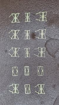

Третья часть.
Вот она мне мозг сломала. На первый взгляд ну набор и набор, но он не симметричный. Я его раз 6 переделывал, а может и больше. То не туда, то зеркально собралось))

Ну и всё это примерил на палубу. Вроде нормально. Но поместу кое что надо доработать при приклейке. Кажется наборы немного ромбовидные получились.

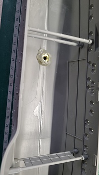

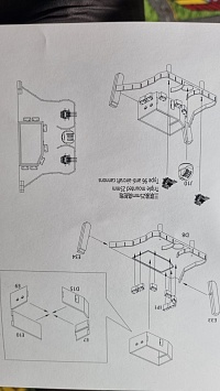

Инструкции по лифтам. Вот этого суслика я даже не знаю делать или нет. Смысл тратить на него время. Ну зачем этот набор снизу на подъемных платформах??? Их ни к каком варианте видно не будет.
По остальному думаю так, подготовлю части, погрунтую чёрным и собиру. Что бы пластик не светился. А собранные уже покрашу в серый как получится. Как раз будут тени))

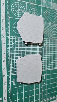

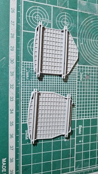

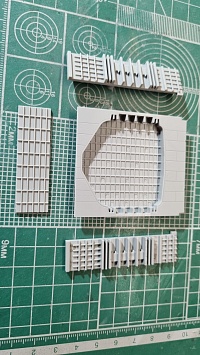

Детали шахты носового лифта. Толкатели везде)) не буду ни чего с ними делать. На дне закроются плптформой, на стенках их не будет видно за наборами. Лучше бы они наборы на стены шахты дали в травле, чем на платформу)))
Даааа, японские авики это травленый марафон какой-то.

Детали шахты кормового лифта. 3D паззл)))
С толкателями та же песня.
