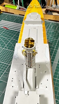

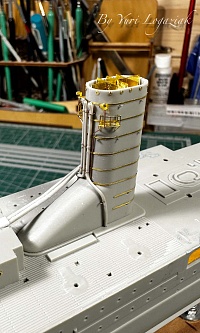

Теперь сама труба
VF предлагает установить с обеих сторон площадку с ограждением с лесенкой и ведущую наверх широкую лестницу.
Но судя по фото площадка была одна, справа лестницы узенькие... обычные для труб, положил рядом для сравнения  VF и на замену из закромов
На 3д картинке (хотя она не вполне корректна) это видно
Юрий Логазяк Юрий Логазяк
На сайте с 06.10.2010
14     823
Вот что получилось, VF и мои доработки.
Как то я начинаю разочаровываться в  VF, некоторые узлы они изображают типовыми, труба/лестница... обычно так выглядит...

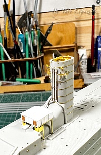

По бокам первой дымовой трубы ( та что в предыдущем моем сообщении) предлагается установить такие изящные тумбы, с люками, решетками, для вентиляции видимо.
Для сравнения пластиковые из набора. Профили рисуют их высокими, но люки наверху и на старой фотографии Exeter, еще до замены самолетов на Валрусы тумбы низкие...
14     823
Очевидно, люки не на верху этой конструкции, у меня сложилось впечатление, что после модернизации на этих тумбах поставили или легкие стенки или леера, обтянутые брезентом, на фото сверху видно - это не короба, а открытые площадки и там что то хранится...
Если у кого есть соображения по теме, делитесь пожалуйста.
На сайте с 07.02.2020
0     4201
29.05.2025, 05:37 ред. 29.05.2025, 05:39
Похоже, это всё-таки вариант с обтянутыми леерами. Внутри, вероятно, обрезки запасного дерева. Сразу вспоминаются точно так же созданные из лееров места хранения рострового дерева на кинг-джорджах.
14     823
Добрый день Игорь, похоже леера, на таком варианте и остановлюсь.
На этой 3Д модели такой вариант и изобразили.

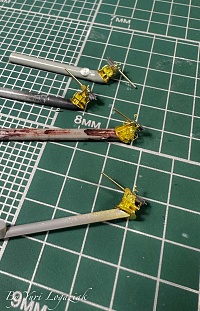

102 мм - ки, собрал из набора VF, добавил диски на стволе и колеса регулировочные

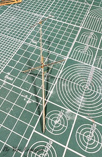

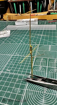

Краны, стрелы, ничего сложного, сборка травления, точенки от VF...

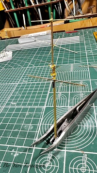

Мачты понравились, удобно собираются

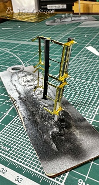

Изящные щлюпбалки и конструкции на которых они крепились по бортам, вместо пластика травление от VF
