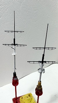

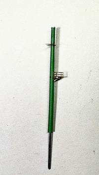

Сегодня закончил собирать Фок-мачту. Вот что получилось. И начал собирать Грот.
Тело мачты - пластиковая трубка со вставленной спицей?
Алексей, тело мачты со вставленной спицей
Ясно, спасибо.

Тело хорошее, гладкое. А чего зелёное? В трико штоль?
Как будешь монтировать, на клей? Юбочки припалубной не будет?
С уважением, Юрий.
Привет Юра. Про какую припалубную юбочку ты говоришь? Всё что должно быть на мачтах всё будет. А зеленая, это потому что пластик такого цвета. Покрашу , мачта будет бело- чёрная.
Саш, я имел ввиду какой-то буртик на мачте для лучшей ее фиксации с палубой. Поэтому и спрашивал, как ты ее думаешь крепить.
С уважением, Юрий.
tellllur
Юра для крепления мачт в палубе я сделал отверстия по диаметру спицы основания мачты. Посмотри на фото мачт, там низ мачты заканчиваются спицами. На фоке порядка 1.5 мм на гроте спица будет упираться внутри трюма. Вот эти части мачт и будут вставляться в отверстия на палубе. Ну а  сверху будут крепится как обычно. Фок через ходовой мостик, а Грот упираться в палубу и с 4х сторон фиксироваться упорами из травления. Как то так.

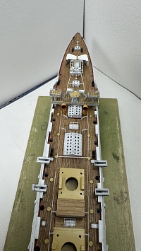

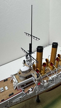

Всем привет! Доделал мачты и прикинул их на кораблик. До этого установил и приклеил трубы и раструбы. Убрал кормовую защиту орудия, буду переделывать. А то что то не очень она мне нравилась с косяками. На сегодня кораблик выглядит так. Следующим этапом планирую заняться малым флотом и всем, что с ним связано.

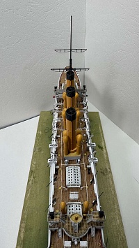

Хочу посоветоваться с обществом!  Вот смотрю я сейчас на крейсер, а " пачкать" его ой как не хочется. Я имею ввиду смывку. При переходе на ДВ "Паллада" была ещё достаточно новой и делать следы какого нибудь везеринга не хочется. Что посоветуете господа?
И не надо!
Саша, не хочу тебя обидеть, но если нет таланта художника, то лучше не надо! Мало у кого получается правильно и реалистично нанести подтеки ржавчины, в большенстве случаев получается нелепая  мазня и испорченная модель.
И это правильно. Какое хорошее правило раньше было у НАВИГА - корабль должен выглядеть как со стапеля, без каких-либо следов старения.
Визеринг вещь для корабля опасная, испортить модель можно на раз-два. Да и зачем? В реальном флоте до такого почти ни когда не допускали. Если только корабль брошенный, тогда да. Мне вообще кажется, что на моделях кораблей он не нужен. Не естественнен, в отличие от моделей бронетехники, например. Так что лучше не надо!

Под везерингом я подразумевал только смывку с выделением деталей на бортах. И чем больше я смотрю на модель, тем больше прихожу к выводу, что делать этого не буду.

Ну, а для меня модель без везеринга ВСЕГДА будет незаконченной.

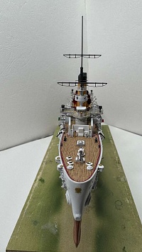

Всем привет! На данный момент крейсер получил всё вооружение - 8 орудий главного калибра 152мм, 8 орудий 37мм и 24 орудия 75мм. Также были установлены прожектора, шлюп-балки для катеров и всё, что должно находится на бортах. Кроме аварийных кормовых буёв. Установлена на своё место фок-мачта.
Облагораживается модель, все интереснее становится.
Лучшее - враг хорошего.
Привет из  Владивостока!
Ой Фёдор, до твоих моделей мне ещё далеко. Мастерства и знаний не хватает 😥
Александр, красиво получается!

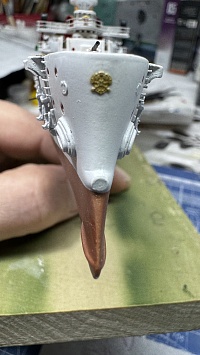

Извините но бросилось в глаза. Герб на носу покрупнее будет.
Сергей
Ну какой был в травлении, такой и поставил. Другого все равно нет.
Ну тогда и я выскажу замечание. Саша, возьмешся за третью "богиню", обрати внимание на длину выстрелов противоминных сетей. По фото хорошо видно, что в центре они выступали выше уровня фальшборта.
Изменено: Александр Наливайский - 16.02.2025 17:06:35
Если хотите, правда 1/350.                                                https://sudomodelist.ru/fototravlenie-kombrig/8252-ftd-dlja-kreysera-avrora-1903g-1903-1-350.html
Там три герба, один побольше и два поменьше.
Сергей
Сергей учту для 3й Богини.
Сергей
Не думал, что есть травло в 350 м! Буду иметь в виду
