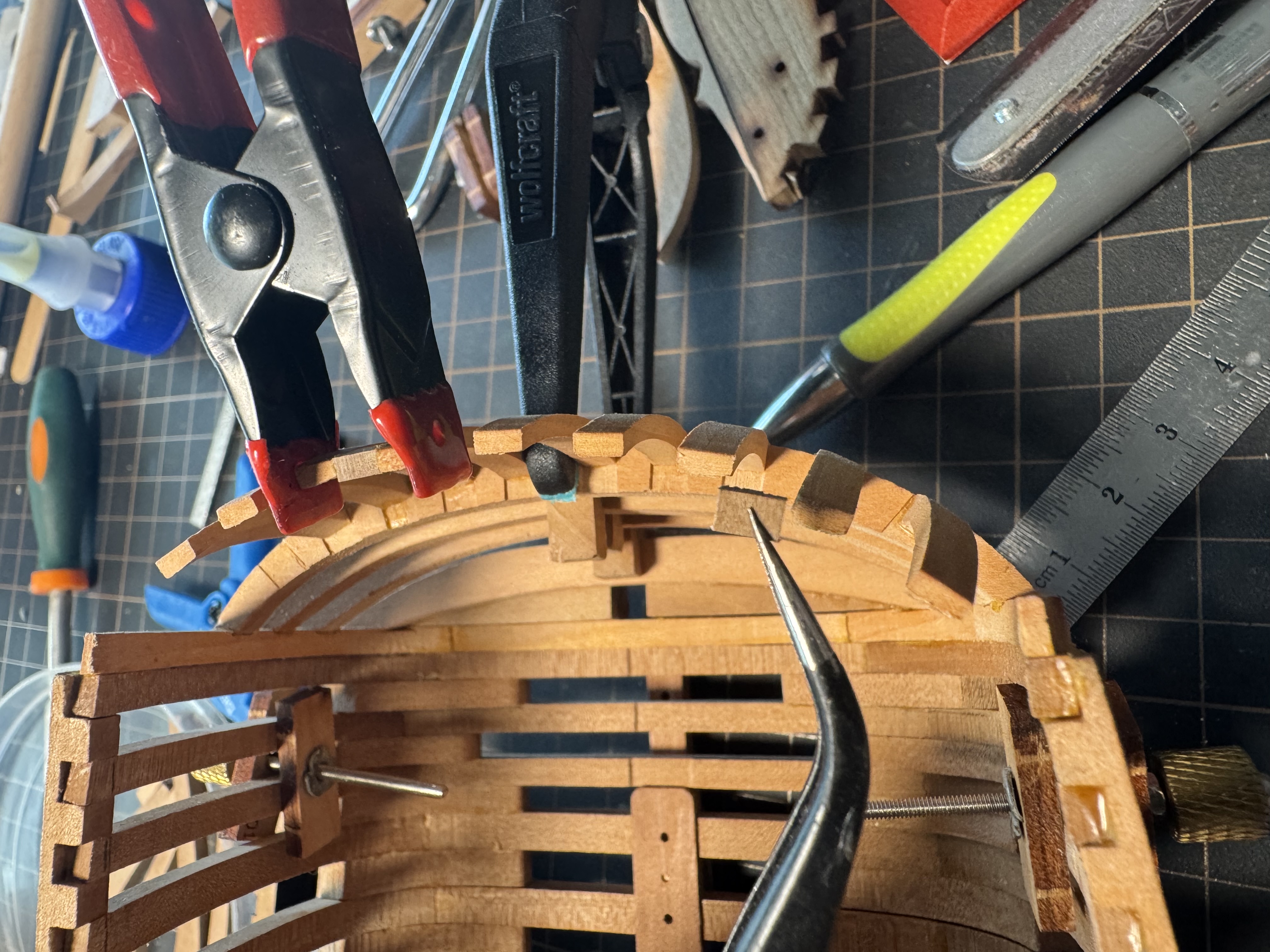

Спасибо всем за информацию. А я потихоньку продолжаю стройку. Собрал транец. Я разбил его на две части. Сначала установлю нижнюю часть. Т. к. нет стапеля, все приходится подгонять с помощью линейки и угольника.
Изменено: Сергей Москаленко - 18.07.2024 10:23:39
В носу для укрепления конструкции вставил бабышки между ребрами (не знаю как правильно назвать).
Изменено: Сергей Москаленко - 18.07.2024 10:28:09
Как и писал выше будем бороться с щелями. Практически разобрал корпус. Из за того, что нет стапеля и моей криворукости была сильно нарушена геометрия. Вооружился еще раз угольниками и линейкой, усилил внимание и контроль. И вроде получается. Параллельно ставив проставки, предварительно сточенные до нужного размера вырезанные по контуру, в щели.
Доброго дня! Итак набор корпуса практически готов. Обработан до нужных обводов внутри и снаружи. Без стапеля это ещё то удовольствие. Угольник, линейка и уровень наше всё. Следующий этап это обшивка. Рейки прийдется брать новые. Те что прилагаются только в топку. Оказалось, что направляющие по краям шпангоутов снаружи прийдется стачивать до шпангоутов. О чем китайцы думали, проектируя это набор, можно только догадываться.

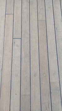

Может кому будет интересно. Приобрел имитацию конапатки. Толщина 0,25 вместе с липким слоем. Глубина есть от 0,5 до 2 мм. И так же нагеля. Цвет черный и светлый. Это дерево. Диаметр 0,6 мм, диаметры есть разные. сделал образец. Мне кажется получается достойно. Рисунок
Изменено: Сергей Москаленко - 13.08.2024 14:39:17
Мне нравится.
А как работать с "конопаткой"? Приклеивается к торцу доски?
Можно ссылочки и на конопатку и на нагели?
Три слова - это два слова.
Да, приклеивается к торцу доски.
https://www.ebay.com/itm/255911968781?itmmeta=01J5AGEHH4SHD6SZW4YANXR1DJ&hash=item3b958ac00d:g:nx4AAOSwRTpjtiQv
https://www.ebay.com/itm/255309669645?itmmeta=01J5AGAQZACPVQGAGCMPP7M469&hash=item3b71a4650d:g:j74AAOSwIQhh0Vf4
