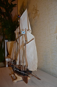

Еще парусничек. Люгер Ораниенбаум, 1829г.
