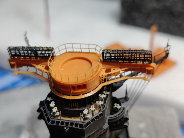

Начал потихоньку делать радары

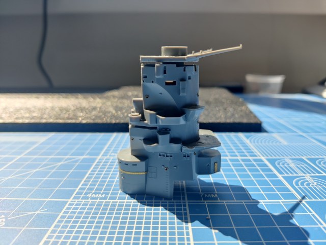

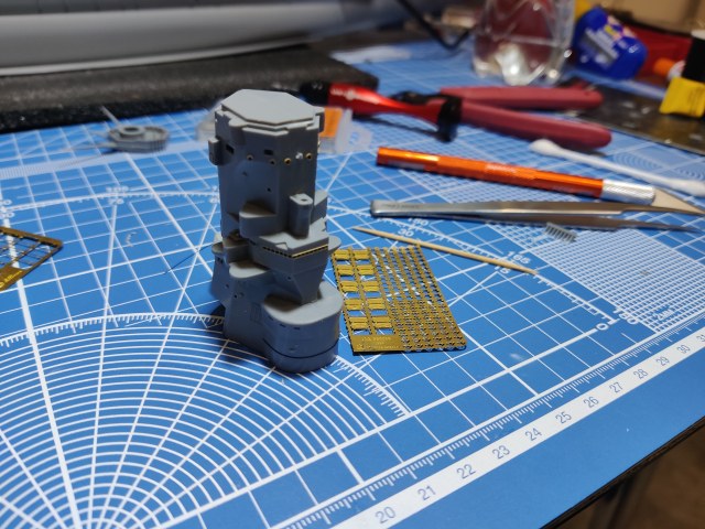

Задняя надстройка

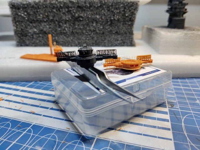

Занятная история с литьем получилась...
Есть на алике забавный хмырь дядюшка Яо, в своё время выпустил upgrade kit для ямато, не сказал бы что прям богатый... зато ценник на него Яо заломил конский, что-то около 50тыров, но видимо не срослось у скупердяя, стал продавать отдельными компонентами.
Заполучил я от него 15м дальномер, смотрим сравниваем с травлом от флая
Фазированные решётки у Яо не однозначные... вроде как и почти правильные но блин, смотрятся дубовато. у флая детализация хуже но решётки смотрятся лучше
Я поступил вероломно - разломал оба дальномера...
Сравниваем фазированные антенные решетки
Это путь в один конец ))
Закрепляем импланты
Короче печать от Бункера на сегодняшний момент самая правильная и точная... и самая дорогая... и при ёё использовании невольно возникает мысль, что скоро будут печатать корабль целиком и останется  на нашей совести только молярка... становится не интересно...

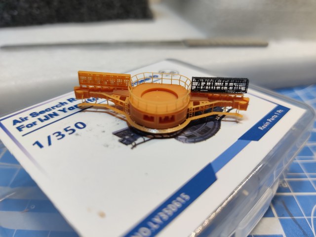

Новые фотки
 модернизированный 15.2м радар от дядюшки Яо
 примеряем надстройку
 собрал башни ГК и покрасил, жду защиту от брызг и  будем ставить стволы

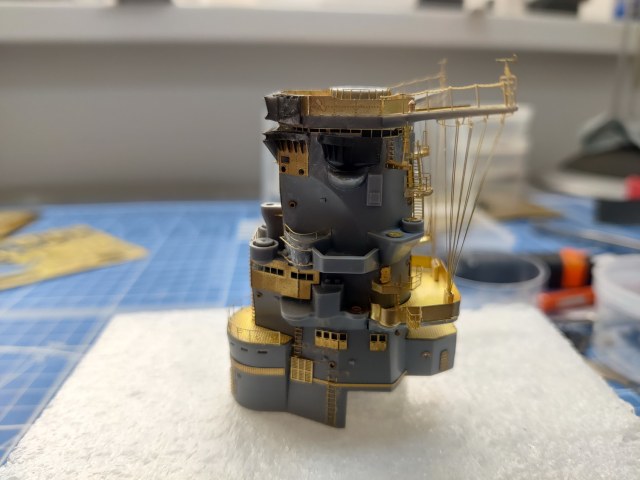

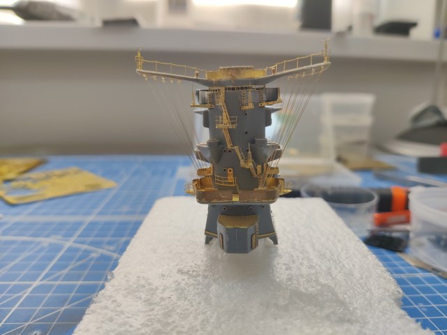

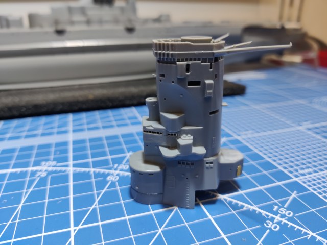

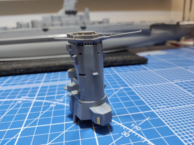

Всем привет
Совсем немного фоток
 приклеил катапульты
собрал мачту, когда вклеил в корпус проклинал себя и ТАМИю(больше естественно ТАМИю - за этот позор, так не знать свою историю... лошары)

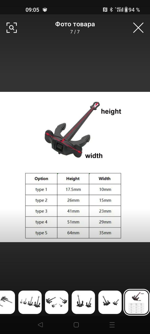

Всем привет, нужна помощь... Не могу найти якоря. Есть несколько вариантов:
1. Использовать из набора. Сомнения в правильности масштаба, дубовый, нужно допиливать. Скорее всего нет
2. Якорь Холла от Эскадры. Немножечко, а скорее всего множечко меньше. Дубовый, но лучше чем вариант 1. Скорее всего нет.
3. Набор якорей от Бункера, есть набор для Ямато но под масштаб 700, он естественно не подходит 350 нет, Есть сё Кригсмарине 1:350 - прикольно но дорого, не Япония, размер не известен но скорее всего подойдёт. Думаю.
4. Набор якорей Кригсмарине от Яо студии. 1:350 Качество терпимое. Не известен размер. По отзывам на тяжёлые крейсера пойдет, на линкоры маловат
5. Ноунэйм. Качество примерно как Яо. Размер высота -17мм, ширина -10мм(якорь из набора высота....- веретено срезано, ширина 7мм)Сомнительно
остановился на вариантах 3 и 5. Вариант 5 самый огонь :f09f94a5: - дёшево и сердито, но размер... Короче скорее всего вариант 3...
Что посоветуете?
На сайте с 07.02.2020
0     4197
Юрий Саламатин Юрий Саламатин
На сайте с 19.12.2007
8     2343
21.09.2023, 09:23 ред. 21.09.2023, 09:23
Попробуйте написать Михаилу:
https://vk.com/greyice_miniatures
У него остались нордстаровские наработки, в том числе там был очень хороший набор японских якорей.
Возможно он сможет на заказ напечатать.

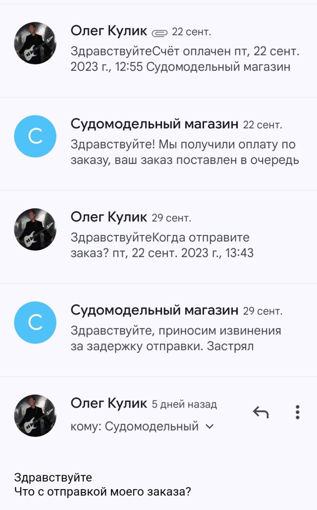

Из последних гадостей:
1. Бункер стал борзеть... Чехлы пришли плохо полимеризованными, мягковатые, с липким слоем и очень грязные(пыль волосы) хотел обматерить китайца  в отзыве на Алике но не стал... И вообще - бункерские ценники из лошадиных переросли в слонячьи. Стараюсь покупать у них только при крайней необходимости. Дикий пример: долго ждал, когда в продажу поступят башни ГК в 350-м масштабе, дождался - ценник за одну 5тыров, по детализации чуть получше варианта с травлением... ну и смысл? подарить очумелому иностранцу 15К?
2. Интернет магазин sudomodelist.ru всё больше и больше меня удивляет своим сервисом
в каком месте у них застрял заказ не понятно... до сих пор жду когда запор у них пройдет  отправят...  Слов нет... гнусный магазин, с хорошим ассортиментом
Сколько у них заказываю - всё время какие-то проблемы. К стати в прошлый раз заказывал у них черную палубу для мусаши... ну просто трындец - упаковка адская 2 листа картона от какой-то сраной коробки перемотанный скотчем и всё... ну как так, Карл?!  естественно палубу переломили пополам, написал в магазин, типа ...ребята! вина ваша! Почему нельзя было нормально упаковать? Цена за Artvox'овскую палубу не маленькая и за доставку деньги содрали... Ну короче, до сих пор не ответили, даже не извинились... собаки сутулые...
 Короче пытаюсь дружить с Яо, он похоже самый вменяемый...
