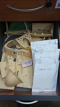

Купил PETG пластика катушку и зарядил товарища печатать.
Пока сборки не будет. Процесс печати. Не все так просто, как оказалось...
ПЕРВАЯ ПРОБА
Первым напечатали восьмивесельный баркас. Весла "жидковаты", но, в целом, детальки произвели очень благоприятное впечатление. Заполнение 100%.
Следом подставку. 20% заполнения.
КОРПУС
Все, вроде, печатается нормально. Зарядили корпус. Мануалом рекомендовано 50% заполнения. Товарищ посмотрел детали и сказал, что стенки толстые и в таком заполнении мало смысла. Как вседа, по-нашему, мануал мануалом, мы же не можем без "отсебятины". Печатали 20% заполнения.
Однако, все прошло и получилось гладко.  В буквальном смысле.

ПАЛУБА. ЗДРАВСТВУЙТЕ, КОСЯКИ!
Напечатали детали палубы. Заполнение 100%. И вылезли неприятные косяки. Предположительно, виновник - принтер. Товарищ "печатник" подкрутил настройки и зарядил заново. А пока фото "блина комом" палубы, первая попытка.

Пока "затык" именно на палубе. К шлюпке и корпусу претензий нет. И что интересно. Напечатали повторно кормовую палубу с другими настройками. Артефакты стали меньше, но в тех же самых местах.
Как так? Принтер же не может "запомнить" места, где косячил.
Может "что-то" быть в файлах модели?

ЧУДА НЕ СЛУЧИЛОСЬ
Распечатали повторно все детали палубы. Артефакты на своих местах!
Как такое может быть? Может дело не в пластике и принтере?

Печатник предположил, что дело в каких то алгоритмах слайсера при печати текстуры. Что там, где брак, в это время не было подачи пластика. Сидит колдует.

После подкручивания в слайсере неведомых тонких настроек удалось свести артефакты к приемлемому минимуму.
