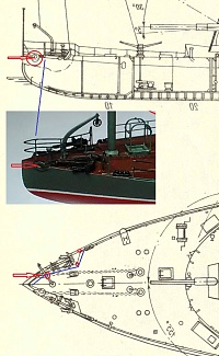

navy navy
На сайте с 16.12.2011
0     7728
прошу  добро на  борт....
Леерное  ограждение  на  баке   закончено?
Если  "ДА",  то  выглядит  немного  странным...
первое  что  попалось  под  руку  говорит  о   другом.....
с  уважением
Михаил Михаил
На сайте с 21.09.2011
13     5910
@tellllur написал:
Симпатично
Спасибо Юра! Чуток осталось, такелаж в работе.
Михаил Михаил
13     5910
05.10.2018, 11:56 ред. 05.10.2018, 11:58
@navy написал:
Леерное  ограждение  на  баке   закончено?Если  "ДА",  то  выглядит  немного  странным...
Василий приветствую!
Вас смутило, что трос висит углом в воздухе? Это правильно, но впереди установка гюйс-штока (с гюйсом или без него), он и послужит "недостающей" стойкой.
В травлении шаг лееров одинаковый, при другом положении стоек, обогнуть якоря не получается (а якоря огромные, 6мм)
navy navy
0     7728
05.10.2018, 13:34 ред. 05.10.2018, 13:38
Спасибо  за  ответ,  НО....
С   гюйс-штоком  понятно,  он  будет  потом  и  дуга  висящая   в  пустоте  исчезнет.
Только  вот  Михаил,  у  Вас  первая  стойка  лееров  перед  клюзом,  а  на  фото  и  схемах  первая  стойка   за  клюзом.
Может  стоило  начать  за  клюзами  травлением,  а  к  Гюйс-штоку  протянуть  капроновые  нити  или сымитировать   проволокой  из  компьютерного  шлейфа.
Не  сочтите  за  придирку,  хозяин   барин.  оставлять  так  или  что  то  менять  это  сугубо  Ваше  решение.
с  уважением

@navy написал:
Пожалуй, не соглашусь. Получится такой огород, что самому страшно смотреть будет, про симметрию вообще речи не будет.
Длина этого участка (от носа до коробки якоря) от силы 10мм, я вряд-ли взялся бы за такую переделку только ради правильной разбивки стоек
