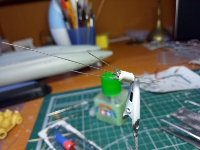

Немного поделюсь своей технологией изготовления ходовых огней.
На Кашалоте был применён немного другой метод, от которого я очень хотел избавиться, так как светозатемнение внутренней части лодки при открытом светодиоде очень лютое, тогда как при этом методе будет достаточно грунта и базы.
И так, по порядку:
Из литника 5мм толщиной изготовил патрон для светодиода, а с обратной стороны сверлом сделал рез, дальше будет понятно для чего
Светодиоды в сборе
Из иглы для шприца напилил 3 втулочки. Внутренний диаметр иглы должен быть всяко больше, чем наружный оптоволокна
И вклеил внутрь втулок сами полоски оптоволокна на суперклей, причем наружу вывел только один волосок, тот который будет светить белым, а для цветных наоборот заглубил во втулку на 1 мм, это нужно для светофильтра.
Ну а в роли светофильтра будет обыкновенная витражная краска на ПВА основе
А вот так будут выглядеть цветные оптоволокна, после окрашивания тыльной стороны витражной краской
При сборке главное грамотно всё разместить, чтобы не перекрыть втулками светопоток на каждое волокно. Лучше периодически проверять на свечение, подключая светодиод на батарейку.
Вот такой "спутник" получился у меня:
А вот так он светится в темноте:
