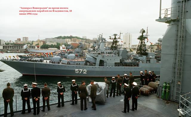

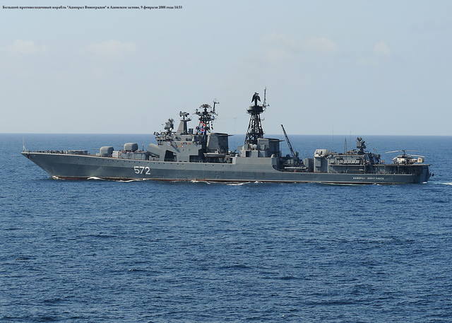

прошу добро на борт.... Гудзоныч я тут немного побродил и разрешите представить на Ваш суд эти фотографии... Хоть это и не Чабаненко, но думаю заинтересует...
А так как Чабаненко вырос из этого проекта то пусть каждый решает сам что там было а чего нет...

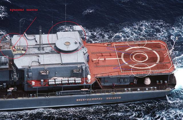

прошу добро на борт.... Да простит меня хозяин ветки уважаемый Гудзоныч за флуд, но очень надеюсь он не будет слишком строг.... И так уважаемый Радмир Насыров под словом "урезанный!" я подразумевал несколько другой смысл. Первые корабли серии не получили на свой борт ПУ ЗРК "Кинжал" (64 ракеты), восемь пусковых установок. И естественно станций управления их... На тот момент корабли были готовы на 90-100%, а вот система на вооружение принята не была. Было принято решение после проработки варианта замены их "Осой" сдать корабли как есть , но зарезервировать место под эту систему.
А это Кулаков на котором проходил службу Олег..... на последнем фото прошу обратить внимание на площадку стрекозы.... Два ангара, два транспортера, но ни чистые... сеть закреплена и оставляет их чистыми..... Гюйсшток не завален!!!! почему не знаю что сильно удивило. Или на столько беспечны или сильно самоуверены, но по всем инструкциям должен быть завален....
Но не всем так не повезло, хотя Пантелев ходит тоже с неполным вооружением... кинжалов меньше чем по проекту
