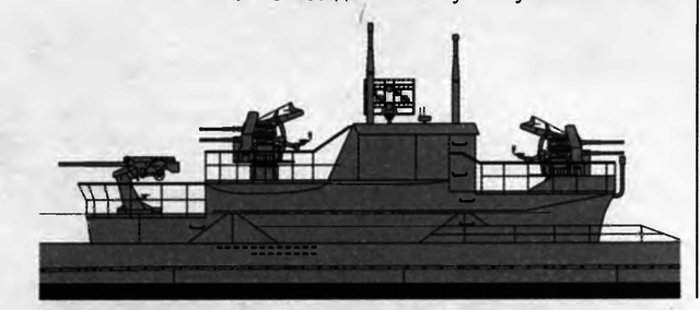

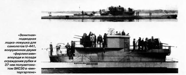

А щит на зенитке не лишний? Чисто теоретически он нехилое сопротивление создает в погруженном состоянии.
Изменено: Юрий Саламатин - 20.09.2013 00:53:05
Не  знаю  как  тут,  но  немцы  ставили  и  не  парились....
с  уважением
Лодки серий до ХХ-й включительно были ныряющие.
Главная головная боль - борьба с авиацией.
зенитки - главное оружие. 80% - поход.
При выходе на маршрут конвоя все зенитное демонтировалось (где то читал).
Соответстно, ныряли, гонялись, атаковали конвой из-под воды и т.д.
С уважением, Владимир.
Коллеги, U-боты как бы не пример в данном случае, (давайте еще на 21К сошлемся  :}{ )это же IJN, тут совсем другой взгляд и на подлодки и тактику их применения, да к флоту другое отношение.
Только фотографии могут прояснить вопрос.
Щитов пока не встретил...
Изменено: Danila77 - 20.09.2013 06:13:00
Данила привет.  Кто  бы  спорил.  У них  подход  и  культура  исполнения -  ВСЕ   ДРУГОЕ.  Да  и   духом  они  были  не   слабы.  На  днях  пересмотрел  "Последний  путь  Ямато.    и  задумался...  Повезло  нам  что  они  второй  фронт  не открыли....  Поражает  их  фанатизм  преданности  Императору,  да  и  самой   Японии  (Родине).  Самопожертвование  и  самоотдача  выполнению  приказа...
с  уважением
Коллеги полемика имеет месть быть,но! если присмотритесь,то данный щит максимум прикрывает только ноги ))))поэтому на многих фото он даже не виден)))отгрунтую будет получше видно
друзей я выбираю по себе, и по уменью -пить, любить и драться...
У немцев щиты складывались по-походному, что сильно снижало сопротивление. А у японцев щит вполне полноразмерный, примерно до лица сидящего наводчика. Максим, вот Вы пишите "на многих фото он даже невиден". А у Вас есть фото подлодки, на котром виден щит?
