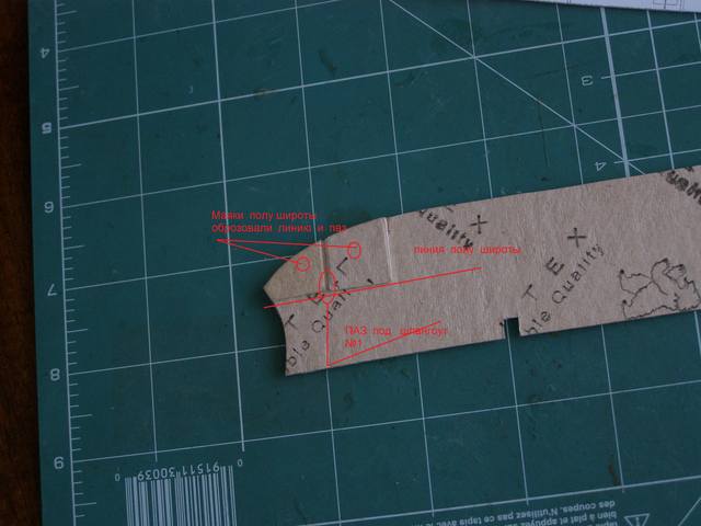

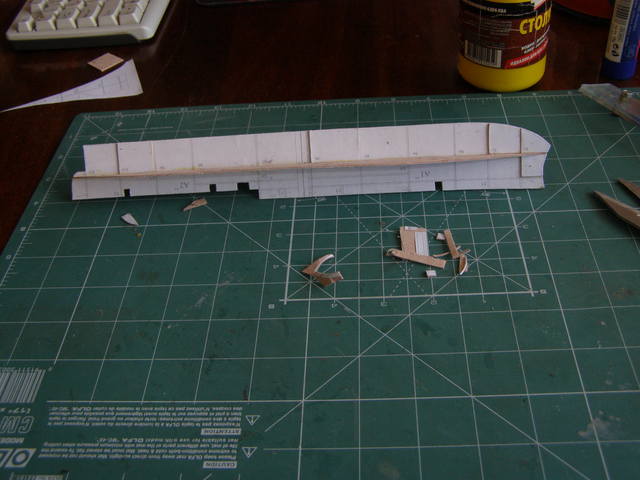

Так  как  модель  (размер)  маленькая   решил   что  бы  не  ослаблять  каркас   пазы  не  прорезать.   Распечатал  на  принтере,  и  наклеил  на  картон.
Совет  первый....   НЕЛЬЗЯ   КЛЕИТЬ  НА ПВА.....  применять  клей  на  водной  основе  нельзя.   При  разглаживании   выкройки  она  вытягивается  по  волокнам   бумаги  и  изображение деформируется....  глаз  не   замечает...  От  сюда  проблема  со  стыковкой    деталей.
Не  желательно  использовать  клеющий  карандаш....  в  процессе  высыхания   выкройка  может   отойти  от  картона. При  покраске  или  пропитке  лаком происходит  нечто  похожие.....

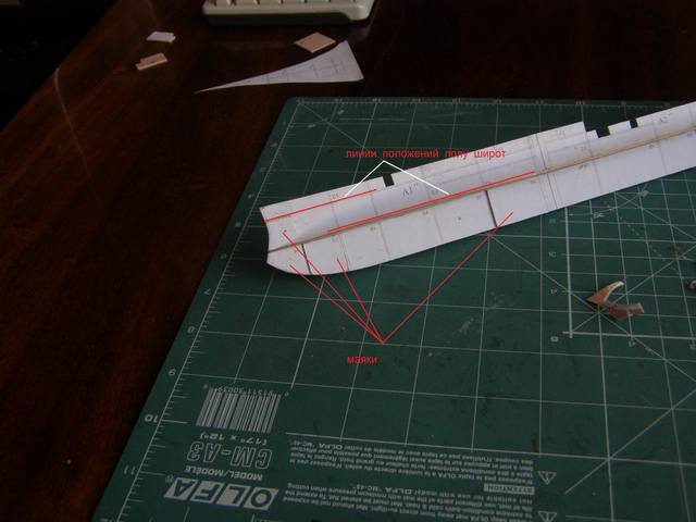

Использую  клей для  приклейки  резины.   Из  тюбика  наношу   дорожку  и  размазываю   лезвием.......   Получаем   тонкий  ровный  (что  важно)  слой  на  большой  поверхности....
На  выкройку  киля  наклеил  с  обоих  сторон  маячки....  Получил  своеобразные   пазы  (  посадочные  места)  для  полу  широт  и   шпангоутов...
При   работе  использовал  клей   Пва  Столяр.   Нравиться  он  мне ....   Клеит  и  картон  и  дерево  с  одинаковым  успехом,  основа  не  такая  водная.  Нанес  прижал   ,  подержал  и  готово...  Быстро  и   картон не   пропитывается   водой.   Но не  надо  забывать  одно  он.  Простой  ПВА  пропитывает  и  при  высыхании  может  покоробить.....  Поэтому  все  только  под  прессом  и  жесткая   фиксация. Этот    ( столяр)  такой  эффект  не  дает,  но   много  не  клею.
Совет   второй.....  Каркас  собирается  на  сухую....  Если  прорезать  пазы  все  должно входить  свободно,  но и  люфт  не  допустим.  При  высыхании  если в натяг-  Будет  появляться  избыточное напряжение...  ПОВЕДЕТ   .....А  вот  как  не  кто  не угадает....   Большой   люфт  даст  тоже  самое и  возможен  эффект  сворачивания в  дугу  корпуса...  Пропадет  линия   палубы.
Изменено: navy - 04.08.2012 07:46:41

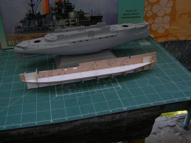

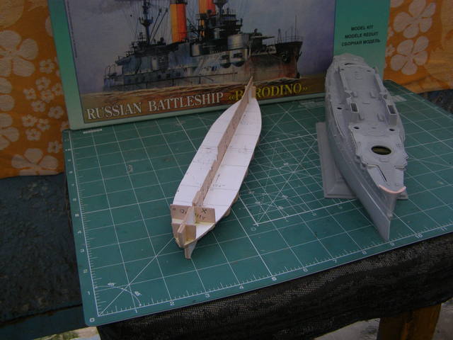

При  сравнивании  с  корпусом Бородино  (для  отчета  приходится  носить   домой,  снимки  на  телефон  дают  мало   интереса....)  родилась   шальная  мысль.  Собрать  и  поставить  рядом с  Русским   кораблем.  Получим  как  бы  наглядное  пособие  эволюции  класса  кораблей.  Да  и  Неустрашимый (кажется  так  переводится   Дредноут)  от  фирмы "Звезды"  и   Севастополь  от  неё  же  будет...
Судить  по  этому  набору  о  корпусе  сложно,  но  чем-то  корпуса  похожи.....  Все  в  этом  мире  вертится  вокруг оси.... но   думаю  их  роднит  многое.....

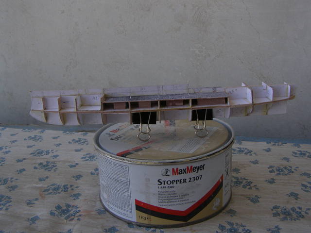

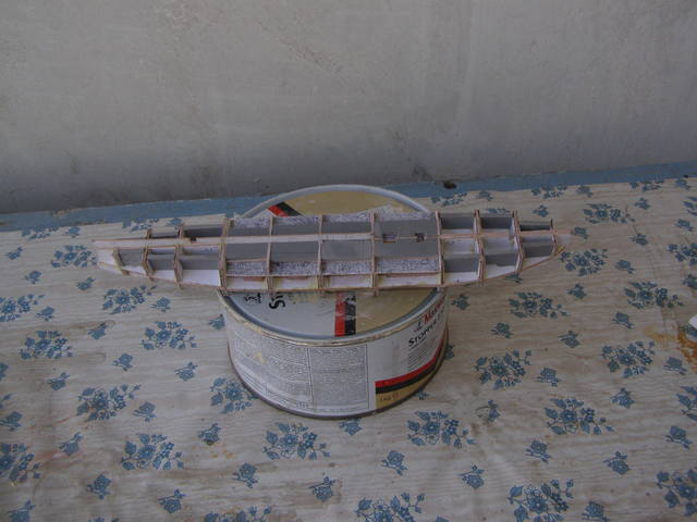

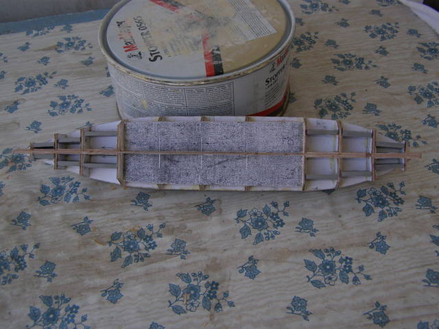

И  так продолжаем.  Провел  работы  по  установке   батарейной палубы.   Вклеил  маяки  по  центральной плоскости.  Тем  самым  усилил диаметральную  плоскость  и  получил  посадочные  места   шпангоутов.  Они  также являются  маяками  по  высоте.
Усилил  сам  киль  по  всей   длине.  Пытаюсь  избежать  кручения.  Люблю  прочные  корпуса...  Шпатлевка, работа  с наждачной  бумагой.  Все  это  не  лучшим  образом  влияет  на  сам  корпус.
А   вот  его  размер  по  отношению  к   Крейсеру.   Стоять  им  в  одной  домашней  базе.
Приклеил  батарейную  палубу

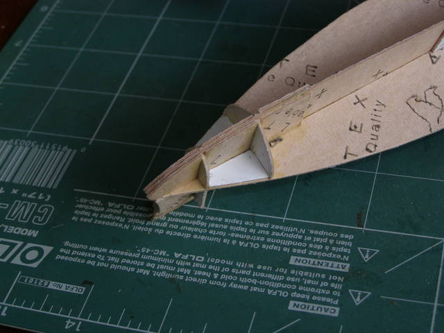

Приклеил  носовые   шпангоуты,  усилил всю  диаметральную  плоскость.  Получил  маяки  по высоте  и  посадочные  места  шпангоутов. На   шпангоуты  ляжет  жилая  палуба  которая  в районе шкафута  перейдет  в  верхнюю  палубу.
Произвел  усиление  носовых  шпангоутов  и  шпангоутов  по   днищу,  усилил  полушироту  корпуса
Вот  как то так  мы  и  сработали, пока  все.

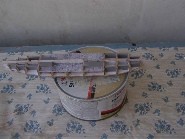

Вклеил   фундаменты   под   батарейную  палубу.   Просто   кубики,  прижимал  к диаметральной  плоскости.  Тем  самым   пытаюсь  избежать  кручения.  Вклеил  маяки  из  пластика  ПВХа....   увеличиваю  площадь   приклеивания  палубы,  они  же  придают  жесткость  корпусу.   На   днище  пока  думаю  -  делать  или  нет.  Вклею  палубы ...  поглядим  как  поведет  себя  корпус.
На  батарейную  палубу   вклеены  вставки.  Они  будут служить  основанием   жилой  палубы.
Ну  вот  пока  все....  следующие  продолжение  в  выходные.
с  уважением
фото внесенных  изменений  прилагаются.
