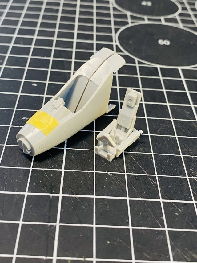

Традиционно начинаем стройку с кабины.
Вот что предлагает производитель:

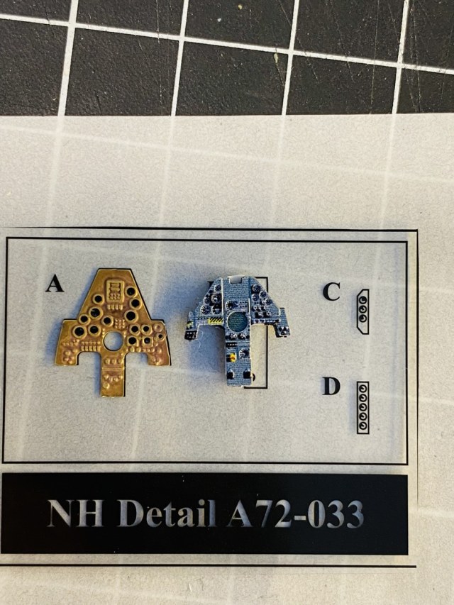

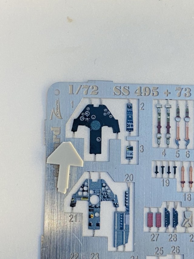

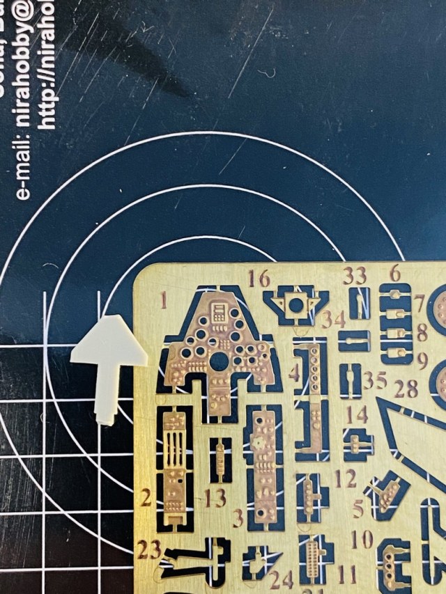

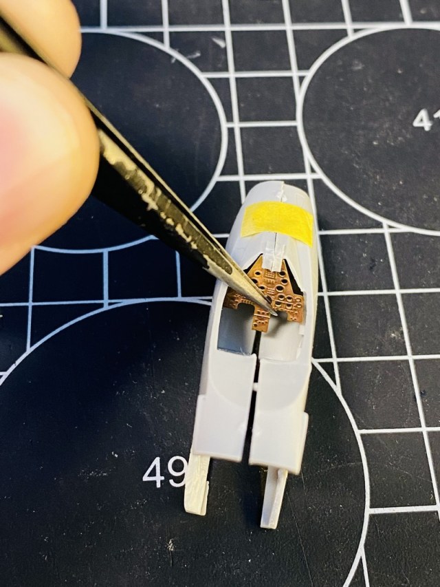

Из допов нужно выбрать приборку. Производитель предлагает клеить декаль на свою приборную панель, NH Detail дает двуслойную приборку неплохой детализации, Эдуард - двуслойную предпокрашенную самоклеющуюся деталь. Несмотря на то, что все три приборки разного размера, встают на место (предварительно) они очень даже неплохо:
Копийность Эдуардовской детали выше, поэтому предпочтение пожалуй отдам ей

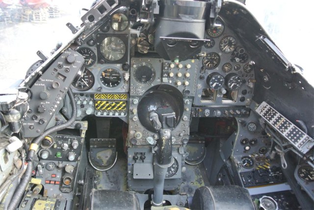

В соответствии с регламентирующими документами
Великобритании 1970-1980-х г.г. основной цвет внутренностей кабины пилота
военного самолета, в т.ч. Harrier должен был соответствовать стандарту BS381C/627 (акрил H332 у Ганзы). Но честно
говоря, решил сэкономить на спичках и использовать имеющийся в наличии водный акрил
от Ганзы H308, цвет которого похож на вышеупомянутый.

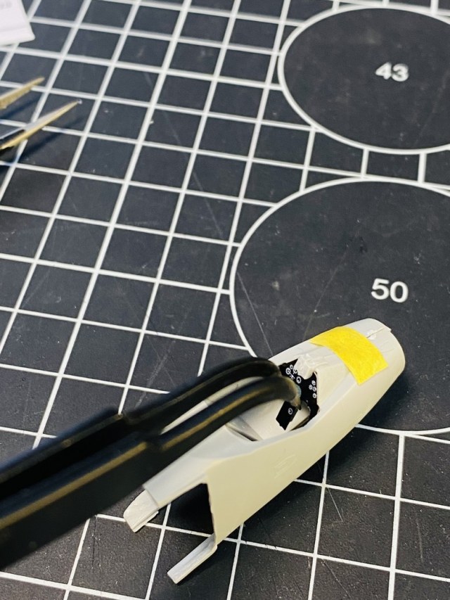

Первая сухая примерка выявила ряд проблемных вопросов в части стыковки. И честно сказать не ожидал, что Харриер окажется таким маленьким
Шпаклевать придется. Много

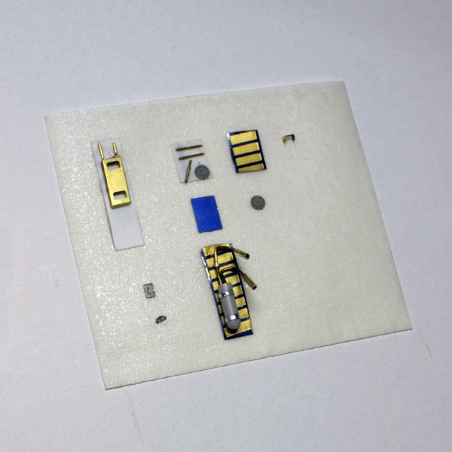

Кстати, открыл для себя полезную вещицу. Предназначена для нанесения супер клея. Для неаккуратных, как я, самое то.

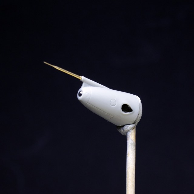

В носовой части полуторамиллиметровым шариком подшипника имитировал защиту оптику дальномера-целеуказателя. В дальнейшем затонирую ее в темный цвет. Также вырезал окно объектива панораманого фотоаппарата и вставил в образовавшееся отверстие пленку черного цвета. Примерил точеный ПВД.
Дальше уже упомянутые воздухозаборники, фонарь и имитация лопаток двигателя.

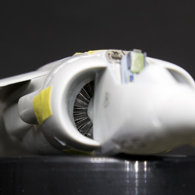

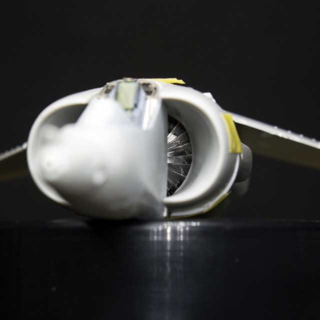

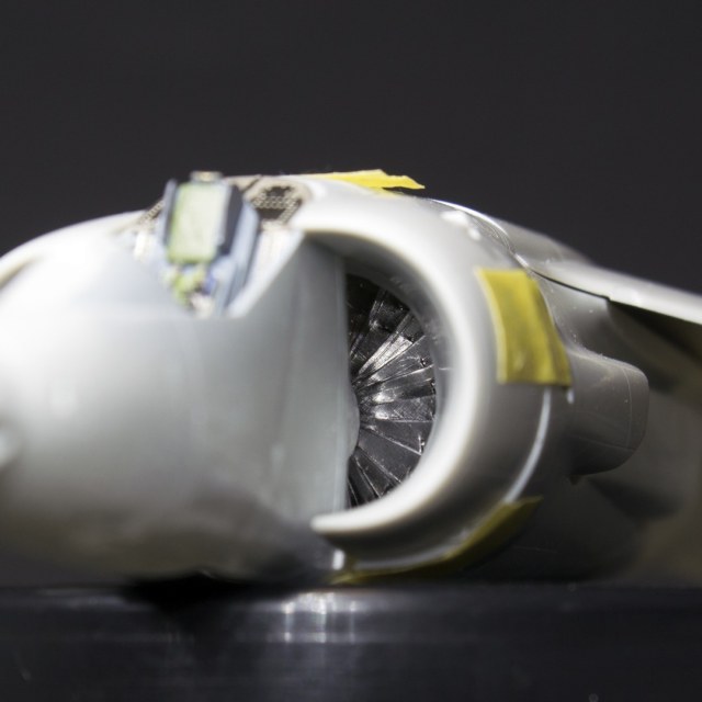

Подсмотрел у коллег способ изготовления лопаток двигателя Pegasus (за что им спасибо). Использовалась жесть от пены для бритья. Данных о размерах лопаток на реальном двигателе не нашел, поэтому сделал их "на глаз", получилось 2-3 мм на лопатку. Чтобы сильно не просвечивало изготовил и второй контур. Однако изготовить достойный обод жесткости лопаток из-за размеров увы не получилось. Пришлось имитировать его черной мононитью.
