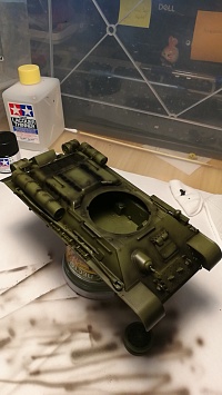

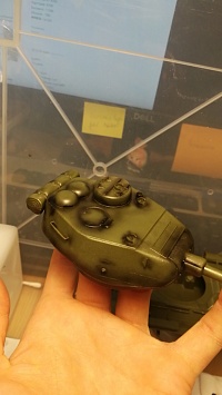

Добрый день всем!
Маленький отчет о проделанной работе
Вчера дошел-таки до точки сохранения - задул танк глянцем, жду теперь сутки.
Что порадовало:
1. Решился красить, хотя было страшно Грунтовать не стал. Оказалось с аэром все не так страшно.
2. Прешейдинг в целом получился
3. Краска ложится неплохо
Что не получилось:
1. Цвет базы совсем не 4БО, но я решил, что лучше уж красить сейчас тем, что есть
2. Цветовая модуляция не получилась вообще. Во первых я мешал более светлый тон сам при помощи xf-55, который мне посоветовали в магазине, но цвет стал совсем другим. Во-вторых, я по-моему слишком толсто его положил - закрыл базу, прешейдинг и т.д.
Отсюда вопрос: что думаете по поводу набора для цветовой модуляции от Amomig'а (7004)? Он стоит не дешево 800 руб, но подкупает, что ничего мешать не надо. Стоит оно того? И есть ли альтернативы подешевле? Набирать цвета отдельно стремно - побаиваюсь ошибиться.
3. Накосячил с наборными гуслями - надо было клеить их до склеивания катков, но ладно.
В общем, теперь жду высыхания лака и буду пробовать смывки и прочий везеринг.
