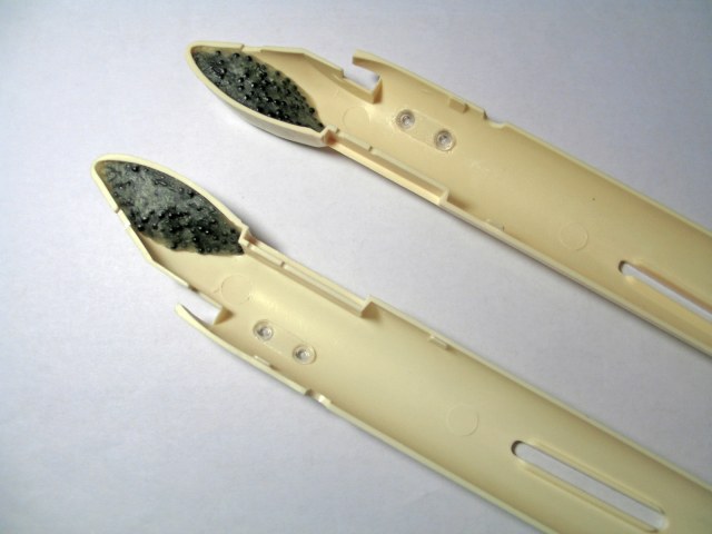

Вклеил боковые иллюминаторы, заполнил носовую часть балластом из дроби с воском:

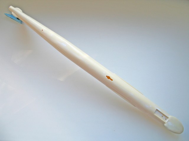

Склеил обе половины и зашлифовал шов. Кое-где потребовалась шпаклёвка, особенно снизу:
Покрасил внутреннее пространство носовой и кормовой кабин, вклеил соответствующие фонари:

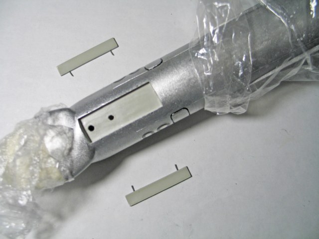

В преддверии будущей внешней покраски корпуса замаскировал всё установленное остекление, а также оставшиеся "технологические отверстия" (использовал модельный скотч, жидкую маску и клей ПВА):

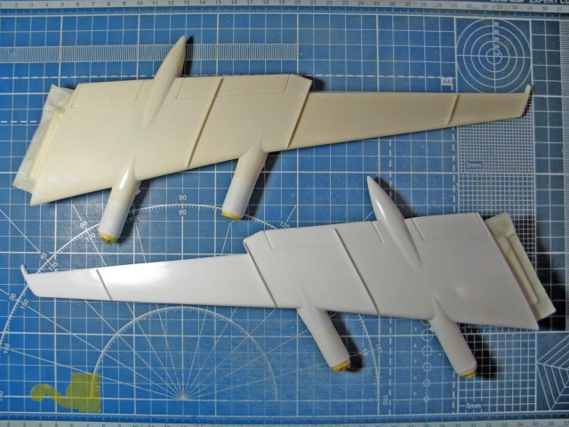

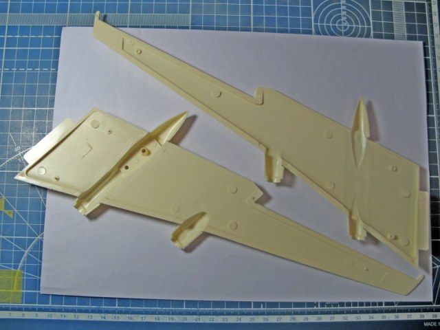

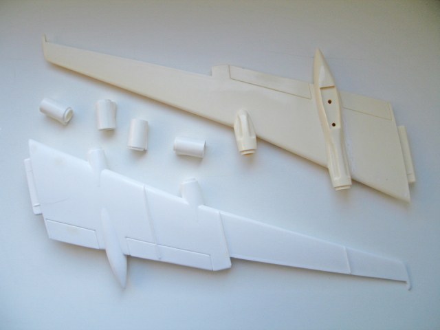

Склеил половины крыла:

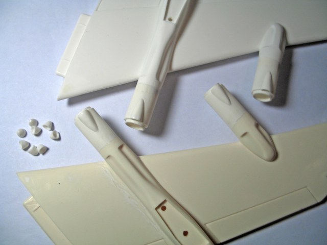

Выступающие элементы мотогондол уже были частично собранными, но потребовали обтачивания/шлифовки, а также добавления воздухозаборников:
Выхлопные патрубки довольно схематичны, но в наличии имелись. Так что, установил и их:
Для будущей покраски контактные части замаскировал:

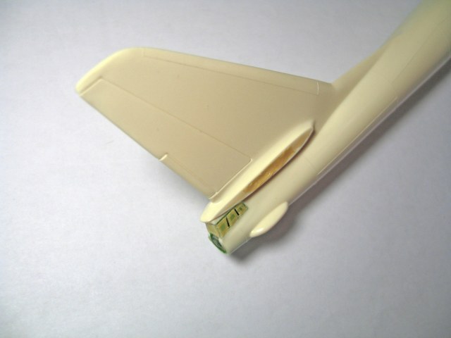

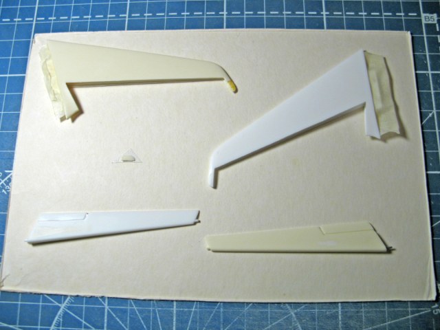

Стабилизатор также был довольно неаккуратно склеен. Поэтому пришлось частично разобрать (не без ущерба!), отшлифовать, затем также замаскировать:

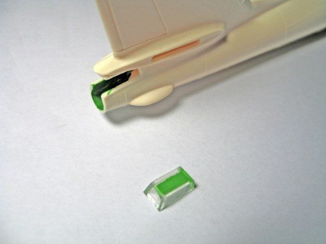

Верхний блистер:

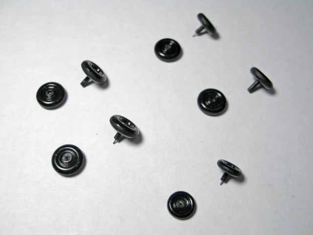

Ну и наконец несколько фрагментов всякой мелочёвки, включая (перед покраской) шпаклевание/шлифование створок шасси и высверливание стволов пушек:

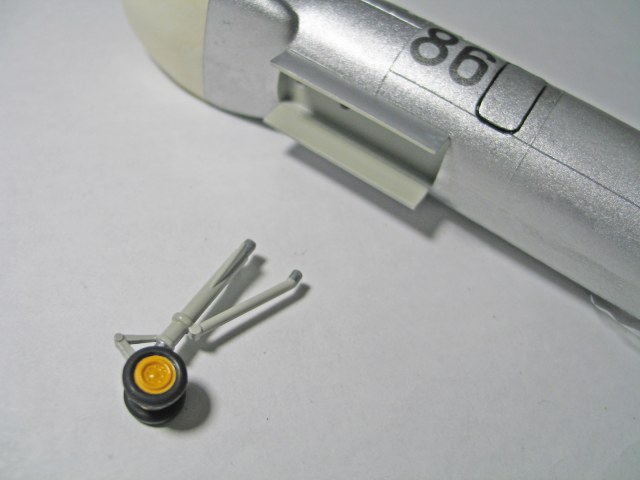

Поскольку во многих старых моделях производители никак не предусматривали надёжное позиционирование и крепление створок шасси, и Пластикарт тут вовсе не исключение, то я счёл за благо сделать дополнительное усиление вместо простого приклеивания торцами к корпусу. Вновь пришлось прибегнуть к микросвёрлам, проволоке и суперклею:
После монтажа створок можно и само шасси установить:

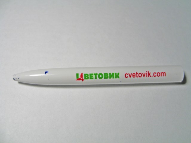

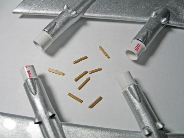

Исходя из вышесказанного, винтомоторные группы следовало, вместо приклеивания, снабдить упругими креплениями. Материалом послужил корпус толстой шариковой ручки:
Изнутри, цилиндрические крепления усилил отрезками литников, дабы не отламывались под нагрузкой:

По аналогии с носовым шасси усилил проволокой крепление створок основных шасси:
Далее - установил сами основные шасси, а затем и створки:
