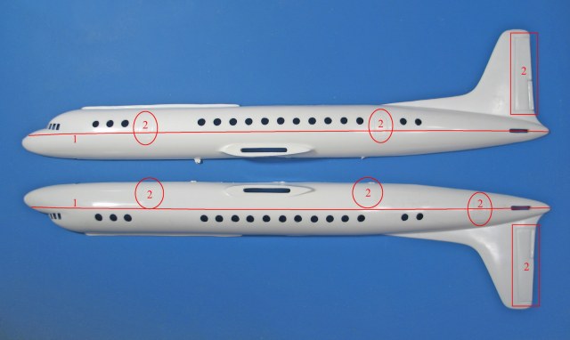

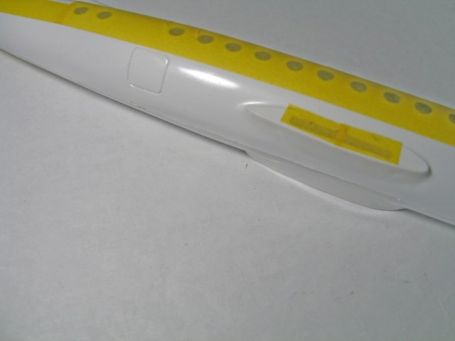

Если начинать с фюзеляжа, то сразу возникает несколько небольших проблем, требующих решения до собственно склеивания половин:
1. Важно правильно соблюсти линию разграничения окраски верха и низа фюзеляжа. Но расшивка на многих ранних пластикартовских моделях (включая данную!) отсутствует в какой-либо форме, поэтому ориентироваться на расшивку возможности нет.
Фирма, тем не менее, предусмотрела этот момент, задав линию разграничения тонкой полоской на фюзеляже. Но вот незадача - эта выпуклая линия попадает аккурат на середину читлайна! А надо, чтобы под читлайном оставалась ещё и тонкая белая полоса.
Так что, вероятно, следует зашлифовать фабричную разметку, а вместо неё заранее прочертить бороздку на нужном уровне.
2. Контуры дверей и руля направления сильно замылены, и желательно дополнительно их углубить.
3. При сложении половин в области центроплана обнаруживается заметная и сильно упругая "бочка", что вкупе с нагрузкой от громоздких половин крыла не сулит собранной модели в будущем ничего хорошего. Поэтому надо заранее придумать какой-нибудь тип усиления конструкции в этом критическом сегменте.
Про облой и проблемы со стыковкой половин и говорить особо нет смысла. Для древних моделей это вариант нормы, проходили такое много раз.

Андрей Гурский
Зашлифовать нужно, ничего чертить не надо.
Я бы всё это сделал на этапе покраски.
Задувается фюзеляж белым.

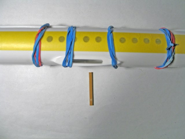

Линия отбивается очень узко нарезанной малярной лентой.
В качестве примера корпус корабля, 76 см. длиной, всё на глаз, никакой предварительной разметки.
Андрей Гурский Андрей Гурский
На сайте с 01.04.2014
131     760
Отбивку лентой-то соорудить, конечно, надо будет. Проблема исходная в том, что на корпусе, кроме неправильной фабричной разметки нет вообще никаких ориентиров. Линия иллюминаторов слегка гуляет, если выкладывать ленту по ней, то после покраски и нанесения декалей будет заметна волнистость. По этой причине, пока половины фюзеляжа ровно лежат на столе, проще тонкой царапинкой заранее начертить будущую линию отбивки скотчем, нежели впоследствии мучительно пытаться ровно уложить этот скотч на собранной модели.
Денис Догадов Денис Догадов
На сайте с 11.05.2016
69     2613
04.11.2025, 13:49 ред. 04.11.2025, 13:50
Я бы вырезал из бумаги шаблон по красной ленте декали. приклеил его на место декали и по нему выклеивал ленту скотча.
Лента скотча должна быть минимально возможной ширины, вплоть до толщины нитки, только тогда возможно отбить идеально ровную линию.

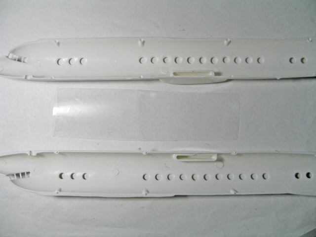

Андрей, а при стройке модели будут использоапться родные иллюминаторы со стекляшками и родная декаль? Т. е., заделывать отверстия и использовать другую деку не планируете?
131     760
Буду стремиться к максимальной "изкоробке".
69     2613
04.11.2025, 15:15 ред. 04.11.2025, 15:17
Так там декаль без дырок. Вопрос насколько она живая и насколько белый цвет остался белым.

... будут использоапться родные иллюминаторы со стекляшками ...
Ну я и спросил!     У модели Ил-18 никаких "стекляшек" и не было, а только плёнка
131     760

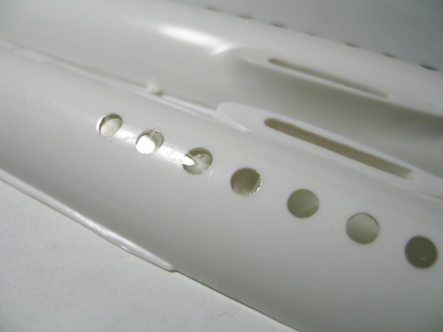

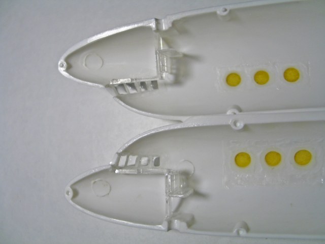

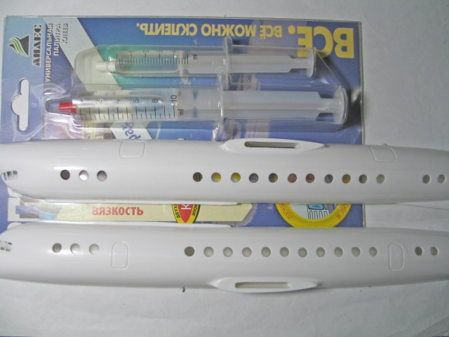

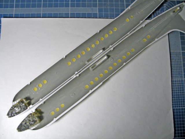

Вот именно этой-то плёнкой я и занялся после того, как зашлифовал ненужную разметку и углубил очертания дверей и руля направления:
Само собой, убогая плёночная имитация остекления меня совершенно не устраивала. Поэтому решил прибегнуть к тому же приёму, который ранее уже использовал при постройке пластикартовского "Mercure", только теперь уже в более "радикальном" варианте - заполнить иллюминаторные проёмы поверх плёнки прозрачной эпоксидной смолой:
Работа оказалась довольно кропотливой (в стремлении создать ровные поверхности с минимумом пузырьков), но результат, как ни странно, получился, на мой взгляд, вполне приемлемым:

Прозрачное на белом не очень хорошо видно, но вроде неплохо. Главное, чтобы смола при высыхании была во всех отверстиях на одном уровне.
69     2613
Наверно иллюминаторы, которые не очень получились, можно переделать.
И смолу наливать с горкой, потом шлифовать.

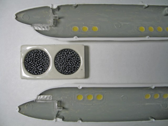

Посредством макетирования без клея примерно оценил вес необходимого балласта в носовой части самолёта. Получилось около 27 граммов. Это немало (по сравнению со многими другими моделями). Чтобы подстраховаться от смещения груза внутри фюзеляжа в будущем, соорудил из обрезков пластика импровизированную "мини-опалубку":
Затем покрасил фюзеляж изнутри в серый цвет, а в качестве основы для балласта, как обычно, подготовил мелкую дробь:
В качестве связующей массы на сей раз воспользовался не воском, а термоклеем (воск, к сожалению, иногда протекает сквозь неидеальные швы, а тут они точно неидеальные). Правда, с термоклеем работать заметно сложнее - слишком быстро затвердевает.
По итогу, склеил, наконец, половины фюзеляжа:
Ранее я уже отмечал "бочкообразную" деформацию половин, что грозит расхождением продольных швов, поэтому укрепил хотя бы нижний из них поперечным куском литника в качестве этакой "стяжки":
К сожалению, возможности как-либо усилить верхний шов не просматривается. Остаётся уповать на упрочнение конструкции в целом.

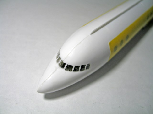

После склейки фюзеляжа появилась возможность завершить лобовое остекление кабины. Смолу, само собой, пришлось в данном случае использовать уже с быстрым УФ-отверждением:
Не бог весть что получилось, но всяко лучше, чем просто лоскутки плёночки.

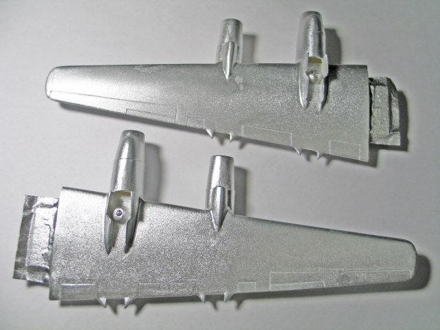

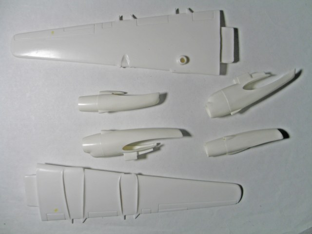

Параллельно с фюзеляжем поработал с половинами крыла вкупе с мотогондолами:
После сборки стыки оказались (ожидаемо!) просто чудовищными: зазоры, прорехи, ступеньки, несовпадения...
Пришлось намазывать море шпаклёвки, обтачивать, шлифовать - и так несколько раз подряд!
В итоге всё же удалось получить хоть мало-мальски приличные, хоть и напрочь "некопийные", очертания :
В мотогондолах расточил воздухозаборники и прорезал крупные круглые отверстия для крепления пропеллеров на финишном этапе (вместо монтажа пропеллеров заранее, как следовало из  инструкции).
Для грунта и выявления недостатков спрыснул готовые консоли любимой серебрянкой "KUDO" KU-1026:
Как ни странно, результат, с учётом исходного материала, не так уж и плох, на мой взгляд:
