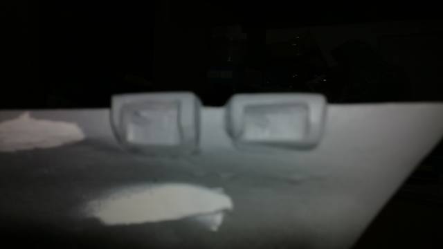

В октябре был заложен корпус "Союза", делался он по наборной схеме, в качестве каркаса использовалась фанера 4мм нарезанная на лазере, по моим выкройкам. Корпус был набит пенопластом, зашпаклеван и с него я снял матрицу из стекловолокна, которая уже и послужила корпусом будущего корабля. Вот собственно сама болванка.

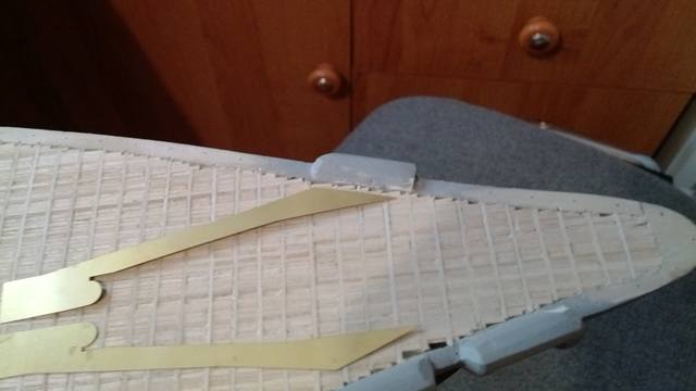

Вот собственно сам корпус. Уже нанесен частично палубный настил, но еще нет расшивки. Корпус как я и говорил из стекловолокна, внутри вклеен силовой набор из фанеры 4мм. Бронепояс из тонкой авиационной фанеры. Палубный настил резал из липы. У меня была липовая рейка 1мм толщиной и 6мм шириной, я ее распустил на станке каждую на 6 реек. Брака было много, но оно того стоило.

Зажать не зажал бы, просто думал, стоит в ГБ лезть или нет. Стволы, иллюминаторы и всяческая мелочевка:

А вот первые косяки которые пришлось исправлять. Начинал модель вместе с напарником, мне пришлось отсутствовать пару недель, ну он и натворил. Мало того что кант всех барбетов поленился наклеить прямо на палубу, а наклеил их на настил, так еще и перекосил половину. Пришлось неделю убить на то чтобы выровнять все.
