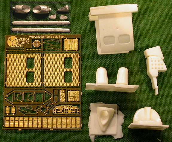

ПОнятно, спасибо. Цены, конечно,жуть...
Пртивопылевые фильтры мне друг из смолы отольёт. Макет взял из набора Супер Пумы, а всё остальное буду руками ваять..

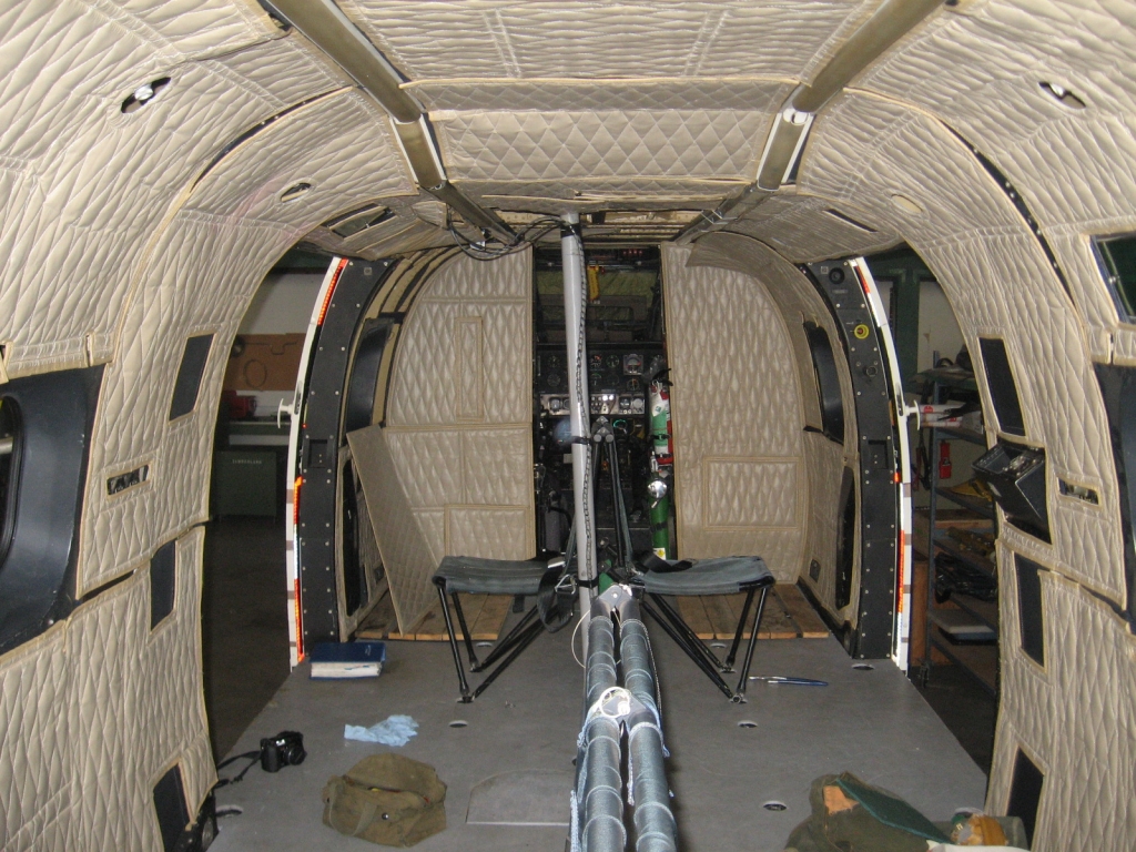

Собрал грузовую кабину и прикинул как это будет выглядеть.
Нарезал скудную расшивку по бортам
на днище и хвостовой балке буду дорезать потом, после склейки половинок фюзеля.
Наклеил обесшумку на внутренние поверхности грузовой кабины.

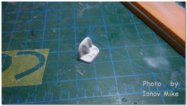

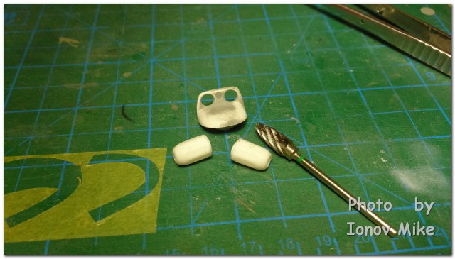

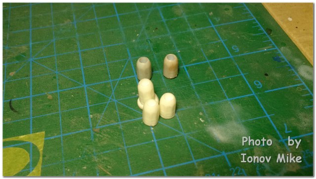

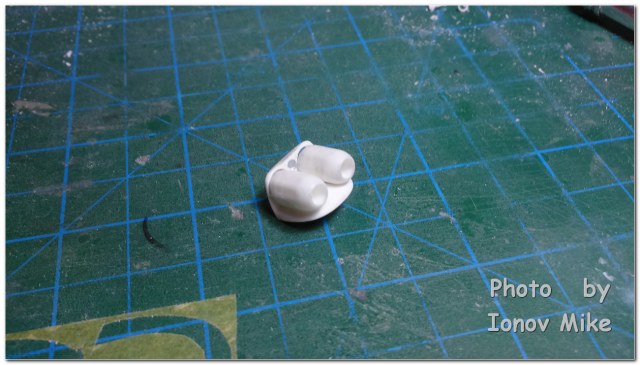

Порылся в запасах своего хомяка и нарыл Супер Пуму. Взял оттуда в качестве мастера противопылевые фильтры. С них мне друг отлил в смоле несколько копий.

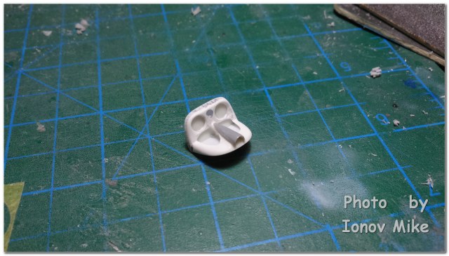

Под фильтры доработал потолок кабины
Нарастил листовым пластиком заднюю часть
Из кусочка литника выпилил воздухозаборник
Теперь можно переходить к сборке...

Миша, Супер))) Воздухохапальники-вообще блеск))) и редутор! А главный вал не близковато к задней части проема? тарелка АП влезит?
Sky Coyote
Ляш Игорь Ляш Игорь
На сайте с 05.08.2010
103     18697
Отличный результат!
В работе: Су-25 Звезда 1/48
Михаил Ионов Михаил Ионов
На сайте с 31.05.2013
7     756
@Саша Sky Coyote написал:
Воздухохапальники... Историческую родину вспомнил? Тогда уже повитряхАпальныкы должны быть
Редуктор норм встал - всё залазит, хотя и немного близковато к задней стенке, но это уже косяк производителя.
