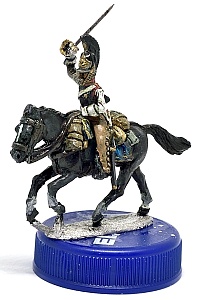

Вчера и сегодня красил пару офицеров. В шляпе - капитан от Варлорд, в фуражке - подпоручик от Перри. Знаменосец - состарено знамя, доделан золотой галун на воротник. Клинки заменены на выточеные из твердой стали при помощи проксона и алмазного диска. Еще будет матовый лак, пока что еще после масла блестит.
Прикупил сегодня штатив, и весь день читал туториалы как грамотно фоткать зеркалкой в ручном режиме и потом обрабатывать.
Перефоткал фигуры, думаю видно намного лучше.
Не удивляйтесь что долго не писал - процесс идет. Слишком мало времени из-за работы остается.

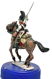

Пока что в процессе росписи кавалергарда и конногвардейца - сейчас сохнет смывка, потом еще маслицем пройдусь.
На имеющихся фигурах знаменосца и офицеров сгладил слишком сильные тени маслом.
