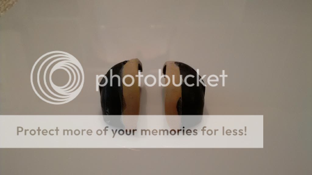

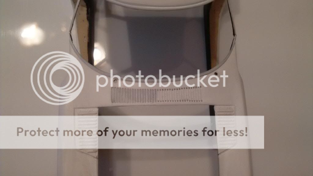

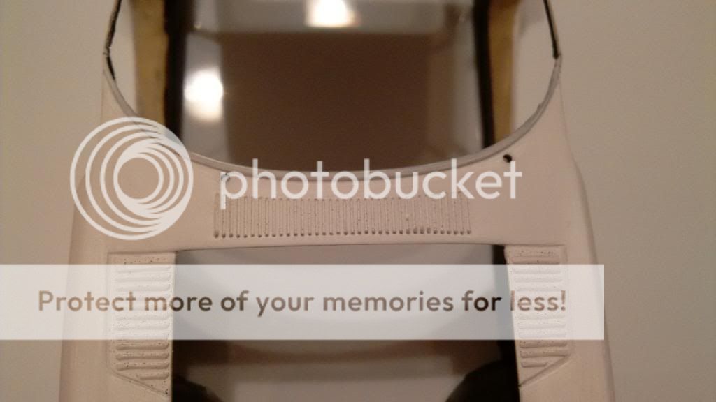

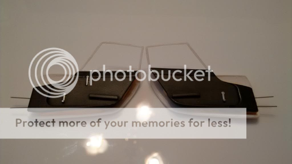

Вырезал двери , вырезал багажник ... пару раз рука соскакивала и я бороздил девственный пластик Тойоточки (( Было жалко , но я понимал , что потом при подготовке кузова к покраске всё это будет легко устранимо . Проблема номер раз - при вырезании элементов кузова / углублении расшивки - будьте бдительны и аккуратны . Исправлять потом свои же косяки не естьо хорошо.
Проблема номер два не заставила ждать себя долго ))) С учётом вырезанных дверей и багажника кузов стал мега-хрупким . Ломал передние стойки лобового стекла аж 3 раза пока до меня не дошло усилить те места , что так часто ломаются , изменяя общую геометрию кузова. Но об этом позже .
Вот тебе твои двери , подумал я :
