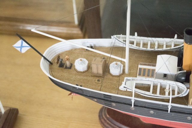

Основной мой аэрограф Спармах сопло 0,2мм.

У Спармаксов, вроде, резьбовые сопла. Просто у меня болтается Эволюшка почти новая, тоже 0,2 мм, но оно цилиндрическое.
С шлангом идею принял, спасибо.
Ну, а пока общий покрас (может последний раз...), понятно, до устранения косяков покрашивания.

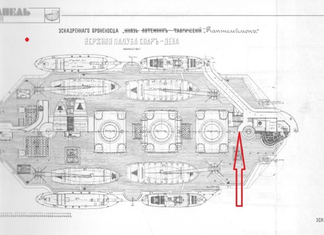

Юрий, сегодня случайно натолкнулся на интересную (во всяком случае для меня новую) информацию: летом 1905 года на "Потемкине" орудия среднего калибра еще не были установлены (информация была со ссылкой на фотографию из  Ф. р-2239. On. 1. Д. 2609 РГА ВМФ, датированную "лето 1905 г."
Поскольку в октябре он уже перестал быть "Потемкиным", а до тех пор стоял разоруженным, возникает вопрос - не убрать ли эти пушки для бОльшей достоверности?
P.S. На фото "Потемкина" под румынским флагом (т.е. в Констанце) 152мм стволы видны, а 75мм так и не смог разглядеть. Но у меня это фото не очень хорошего качества.
Юрий Рассохин Юрий Рассохин
На сайте с 16.08.2010
16     3624
Константин, на фото (похоже единственное, где хорошо видно многое) на 2-й странице видна 75-мм пушка на спардеке. Общий окрас - Потёмкина. В Констанце носовых не видно, но казематные 75-мм видны отчётливо. И на фото кормы, где видна надпись "Князь и т. д.", тоже из каземата торчит ствол 75-мм.
Надо посмотреть, что за фото из Ф. р-2239.
Может имелся в виду мелкий калибр? Хотя на том же фото на 2-ой странице хорошо видны 47-мм пушки на марсе...
Тут другой вопрос есть, может и этот момент способный просветить - расположение ялика на баке или полубаке. Где он был на самом деле? В Констанце носовых шлюпбалок нет. А на чертеже они вообще маленькие и находятся у киповых планок.
Летом - здесь (это как раз часть фото, на которую только что ссылался  - лето 1905)
16     3624
Вот он под румынским флагом - все 4 75-мм на спардеке видны.
16     3624
А носовые шлюпбалки, да, значит были у именно Потёмкина.

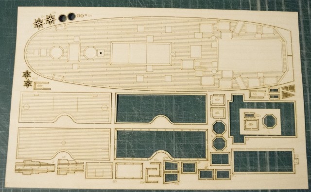

А что случилось с палубой на юте? Почему она так треснула?!
Лучшее - враг хорошего.
Привет из Владивостока!
16     3624
Это длинная история. Она не треснула.
А если короче - было 2 варианта: либо клеить стикер по центральной оси, не обращая внимание на щели по бортам, либо делить стикер, клеить впритык к бортам и оставить щель посередине.
Я выбрал второй вариант, ибо закрыть центральную щель проще, чем по бортам, особенно в районе кормовых казематов.
К тому же завести целиком всю палубу мне не удалось - очень хрупкий, уже кое-где треснутый и кое-где обработанный шпон, пазы киповых планок (серьёзная ошибка - надо сами планки клеить ПОСЛЕ палубы, так как они сверху!) в которые надо завести стикер, ну, и кривые ручки, не без этого.
Вот почему я пока не уверен в успехе - носовой стикер веселее. И там ТАК ломать не прокатит.

А не проще ли было заказать новые настилы? Я думаю, Александр Михеев Вам бы не отказал! Он охотно помогает моделистам с такими вещами. Вот Адмирал, например, у него палубы заказывает на свои модели.
16     3624
Федор, приветствую.
Ну, я не Адмирал, близко Александра не знаю, может он и сделал бы (кстати, этот вариант имеет право на жизнь...), да нет, судя по моделям Алексея, сделал бы точно.
Но где гарантия, что я не разломал бы и новый стикер? Дело не в нем, а в технологии. Кормовой хозяйский, оказалось, можно запихать на свое место. А носовой, в любом случае, нужно с нуля делать.

Основная проблема -  точно сделать выкройку палубы по краям, чтобы новая палуба легла нормально.
У нас с уважаемым Адмиралом несколько примерок было по вырезанной лазером по картону выкройки палубы, прежде чем село как надо.
Да, добавлю, что у меня толщина шпона 0.5 мм а на стикере сколько, не сильно ли тоньше?

Если говорить конкретно, то я, думаю, смогу сделать шаблон стикера. Ну, скажем, из тонкого пластика.
Толщина хозяйской дерпалубы 0,55 - 0,6 мм.
Меня не меньше волнует вопрос цвета. Может он более трудный? Имея закрытые шпоном две трети палуб не хочется, чтобы оставшаяся часть выделялась по цветности.

Да, есть такое опасение.
Я делаю на клёне обычно, самый светлый материал, получается.
Вот цвет шпона на Грозу Алексею Утеву после резки
Он воспользовался морилкой и придал палубе более тёмный цвет.
Ну, прислать побольше кусочков шпона для пробников, чтоб подобрать оттенок - вообще не проблема.
Можно просто заранее отправить, попробуешь цвет похожий сделать на кусочках шпона, и если всё устроит - и саму палубу можно делать.
