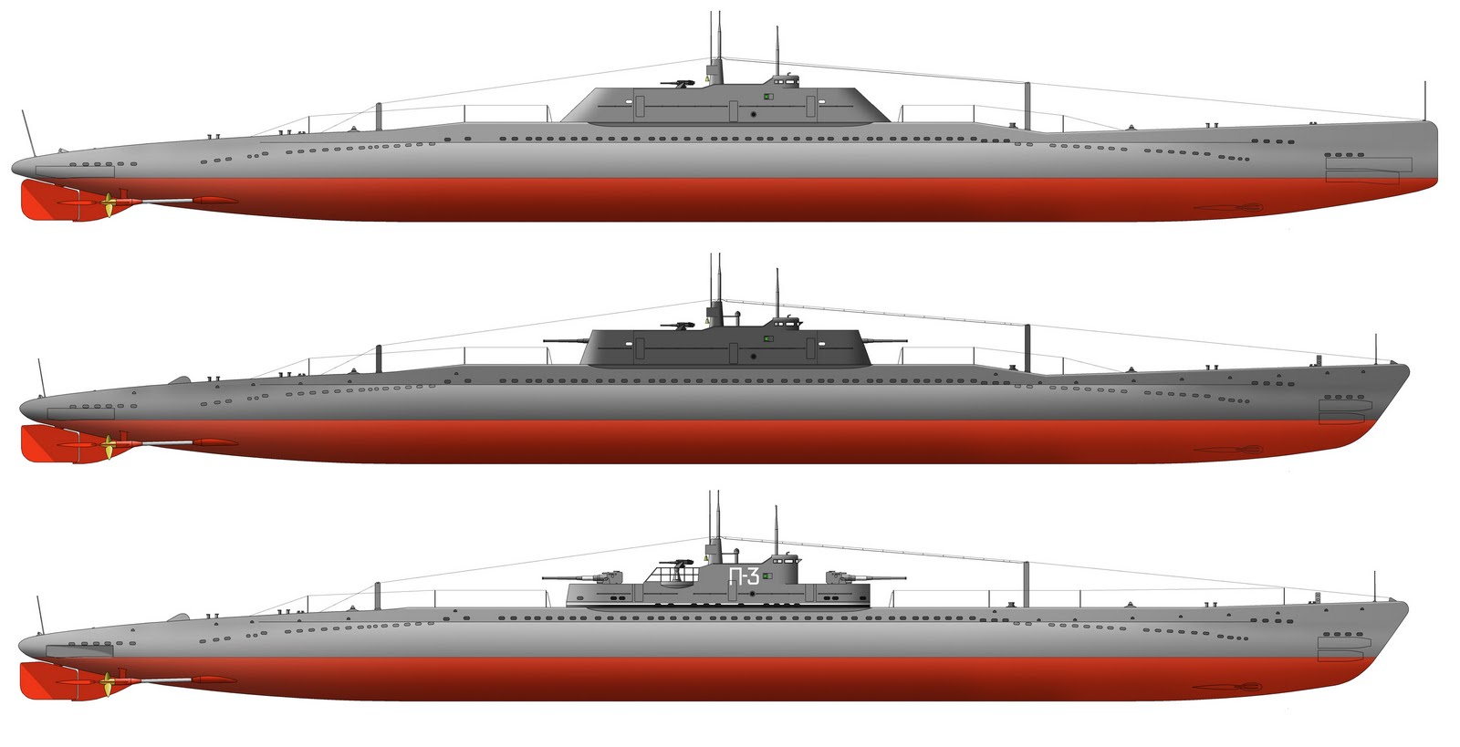

С окраской получается такой расклад:
П - светло-серый верх (Все лодки П служили на Балтике), белая ватерлиния, красная подводная часть
К - темно-серый верх (как на Щ-421), белая ватерлиния, темно-корчневый низ, как на музейной лодке. Или низ сделать зеленый, но у меня подходящего цвета пока нет. Или сделать, как на Щ-135
- открытый вопрос: цвет палубы?
- открытый вопрос: цвет орудий? (черный?)

Сделал рубку на лодке П. Стыкуемость деталей плохая, приходится шпатлевать. На рубке пропадает расшивка окон - пришлось восстанавливать. Низ деталей рубки долго выводил, чтобы без щелей прилегали к палубе. Все равно идеально не получилось. Начал делать кнехты на палубе. В наборе для них деталей нет - просто дырки на палубе.  В целом ощущение от набора пока на троечку.
Открыт вопрос с леерами. На коробке с лодкой нарисовано два ряда лееров - по левому и правому борту. На чертеже - одинарный ряд, по носу у правого борта, по корме - у левого.
На фотке модели лодки П-2 так же, как на чертежах. Склоняюсь к тому, чтобы сделать одинарный ряд.

Собрал рубку лодки П по инструкции - поручни вокруг рубки и все ВУ (выдвижные устройства).  Два перископа оказались сильно кривыми с не совпадающими левыми и правыми частями. Их ставить не стал, выточил из прутка по аналогии. Т-образную мачту (?) оставил пластиковой. Собрал, высушил, посмотрел на результат - получилось плохо. Расположение перископов и мачты соотвествует первому эскизному проекту лодки. Вот на это не похоже вообще:
https://www.risk.ru/u/img/137/136451.jpg
http://nordmodelist.ru/_ph/8/825649247.jpg
Что именно плохо:
- перископы оказались одинаковой высоты, а на схеме они разновысокие. На модели П-2 - одинаковые, чему верить - непонятно. Пока оставлю как есть.
- поручни на рубке не бьются с расположением центральных дверей на той же рубки. Неисправимо, и расшивку рубки уже поздно менять.
- нет боковых выступов на рубке - там, где зеленый/красный навигационный огонь долен находиться.
- леера расположены так, что этот огонь воткнуть некуда. Или над леерами сделать.
- форма второго перископа - просто цилиндр, а на схеме и на фото явно виден прямоугольный узел с красным и синим огнями. Причем этот узел расположен сзади, его не на перескоп. а на Т-образную мачту крепить надо тогда.
- расположение Т-образной мачты не бьется со схемой (большое расстояние между ней и 2-м перископом)
Не нашел фото первоначальной рубки крупным планом - непонятно, как должны идти антенны и сколько там их - две или одна. Вроде две, ориентируюсь на модель П-2 с рубкой после модернизации.
- не понял, что это за Т-образная мачта в итоге. Если это артиллерийский дальномер, то он поворотным должен быть, а пока получается, что к нему тросы антенн радиосвязи стационарно идти должны
- куда на Т-образной мачте должны антенны крепиться - тоже не понял. Если ближе к самой мачте (так, как на модели П-2 сделано) - то зачем-то торчат края рея (?).  Если к краям рея - то еще более странная конструкция получается
- нет мачт в носовой и кормовой части лодки, к  которым антенны должны идти. А они сложной формы, и прямоугольник в сечении, а не круг, просто прутком не заменить.
- на расшивке рубки нет откидных частей напротив 45-мм орудия. Можно попробовать сделать расшивку.
Все исторические фотки черно-белые и мутные - виден только общий контур со скошенными передним и задним краем рубки. Как выглядела рубка лодка в деталях - непонятно.

- спасательные круги на рубку (?)
- возможно, сделать торсы вокруг рулей глубины ( как тут на схеме: https://www.risk.ru/u/img/137/136451.jpg).  Хотя очень странно - тросы создают доп. сопротивление, зачем они там? И на фото по ссылке выше вроде ак такие тросы не натянуты. Или натянуты?

- сделать торсы вокруг рулей глубины ( как тут на схеме: https://www.risk.ru/u/img/137/136451.jpg).
