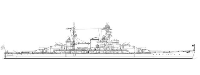

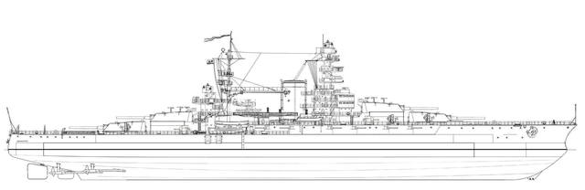

Прошу  добро  на борт...  ловите....  но  только  силуэты,  остальное  додумывайте  сами  и  успеха  Вам..
с  уважением

художник из меня от слова "худо", поэтому никаких эскизов нет. В свое время зацепила схема "Amagi"
Она и послужила начальной точкой. Решено добавить 6 башню и опустить корму, примерно нарисовал как это будет
Все будет выполнятся постепенно без спешки, поэтому пока все в голове. На выходных попытаюсь сделать расчеты, прикинуть масштаб, там будет видней.

Прошу  добро на  борт... Вот  еще  к  линейным крекерам  подойдет...
с уважением
Третий уровень башен ГК, на мой взгляд, зря нарисовали. Нереальное решение. Так вооружение располагалось только у некоторых крейсеров ПВО, башни которых были легкими и слабобронированными. А у линкора башня весила как эсминец. Представляете, как такая высокорасположенная башня ухудшит остойчивость? Может, ограничиться четырьмя четырехорудийными башнями? ;)
Ну и сильное ПВО как-то не сочетается с казематным расположением среднего калибра. Казематы на период ВМВ - просто лишний вес. При модернизации их безжалостно удаляли в пользу увеличения числа универсальных установок.
И не увлекайтесь, уменьшая расстояние между передними и задними группами башен ГК. Раз у вас линейный крейсер, значит у него должна быть мощная машина. А это большие котельные помещения, помещения турбин. Они не должны быть сильно скученны, что бы их одной торпедой не затопило... Если рисуете гипотетический корабль, лучше смотреть реальные корабли, примерно соблюдать их пропорции.
Может стоит сгруппировать ГК в носу, а корму оставить под авиавооружение? Если подразумевается русский крейсер, то на черноморском и балтийском ТВД вполне реально использовать в качестве дополнительного ПВО катапультируемые колесные истребители, которые затем садятся на сухопутный аэродром (так делали итальянцы в средиземноморье).

 Корпус на рисунке волнообразный, барбеты будут большего диаметра чем разметка на фото.
 Немного фото заготовки палубы.
